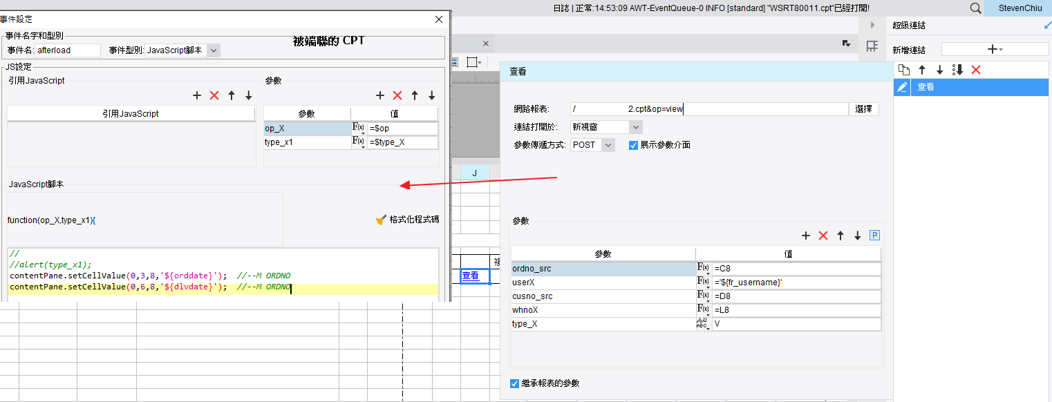

您好:
我A.cpt  有超連結,新增,複製,都用op=write
                              查看,op=view
相關操作如下
但 點選 查看,載入後都不會跳出 任何警告?
請問 這該如何於 抓到是view然後,去做不同的設定?
 (1)警告,我只想用alert(op_X ),來查看,他傳了什麼值進來,目前只有 op=write,他會有 alert(),op= view,他不會出現 alert()  警告,(2),單存想 op=write 與 op=view, 去設定 儲存格欄位。
謝謝
謝謝

axingLv6专家互助
发布于2021-1-8 09:22

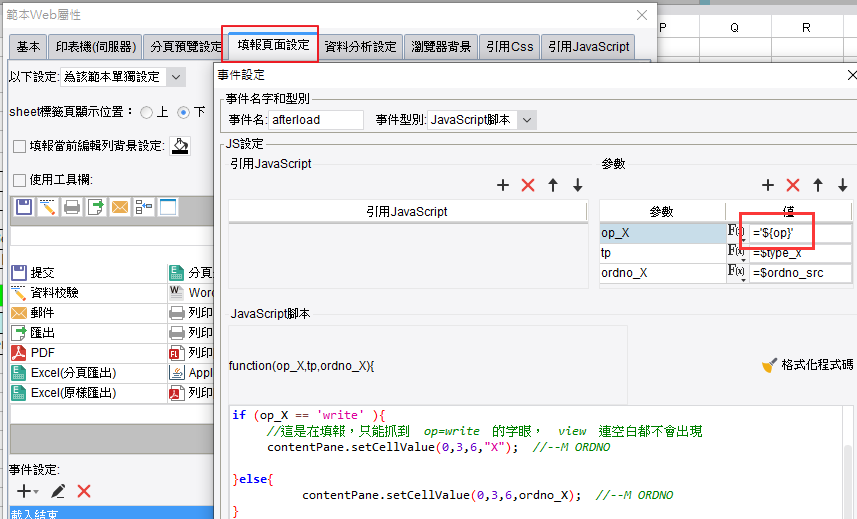

这个公式改成
$op
  • taken taken(提问者) 您好:改成 $op, 用 分頁預覽view-->一樣抓不到, 用 填報預覽 write 結果出現fr_base。
    2021-01-08 17:32

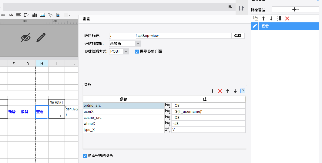

  • axing axing 回复 taken(提问者) 那你在超链接参数那里另外定义一个参数,比如aa,填报预览的就设置值为1,分页的就设置为2,然后你获取aa的值来判断就好了
    2021-01-08 17:39
  • taken taken(提问者) 回复 axing 您好:我是有試過 type_X,傳遞 COPY,VIEW 等過去,並於A2.cpt載入完成後 --有設定 type_x1=$type_X ,但超連結到&op=view 的頁面,他一樣,沒有跳出type_x1 , 但&op=write 有跳出。 謝謝
    2021-01-10 19:38
  • axing axing 回复 taken(提问者) 传递的参数值不要设置为$op,直接写死成字符串write和view
    2021-01-11 09:11
  • taken taken(提问者) 回复 axing 您好:我有另外設一個 type_X 傳遞過去,但並於A2.cpt載入完成後, 用&op=view 的頁面,他沒有出現任何ALERT。
    2021-01-11 14:32

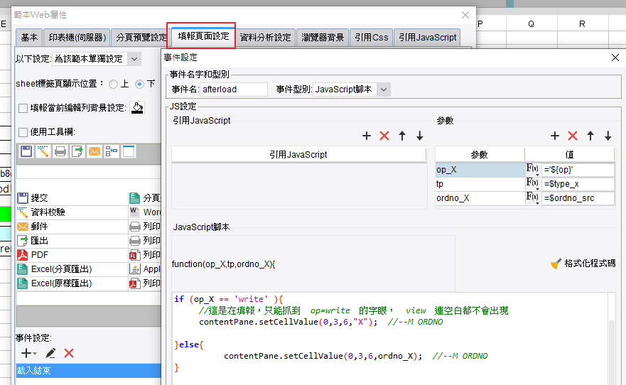

  • luojian0323 luojian0323 回复 taken(提问者) 1.公式中參數的取值是:$參數名,更改一下再試 2.只有op=write也就是填報方式才可以用setCellValue()賦值。其他預覽方式只能用jquery 方式賦值
    2021-01-08 09:28
