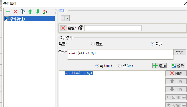

黄源Lv6中级互助
发布于2019-3-25 11:46(编辑于 2019-3-25 11:48)
条件属性,新值
replace()把咨询部替换为空
  • 18568453967 18568453967(提问者) 那其他的怎么弄
    2019-03-25 14:11
  • 黄源 黄源 回复 18568453967(提问者) 其他的find(\'校区\',$$$)=0直接替换成新值其他
    2019-03-25 14:18
