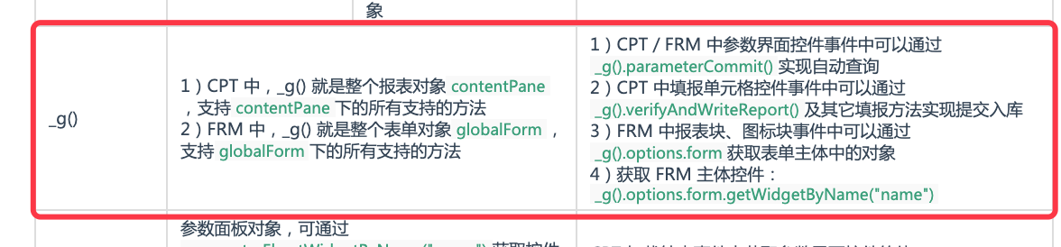

HTML5 端的 JS 接口-https://help.fanruan.com/finereport/doc-view-1577.html
App 端的 JS 接口-https://help.fanruan.com/finereport/doc-view-586.html
JS自定义提交按钮-https://help.fanruan.com/finereport/doc-view-596.html
为什么一些支持的功能,总是被玩坏;文档有详解,查阅。
注意:版本要求;另外校验分单元格类型&自定义校验,都检查一遍。

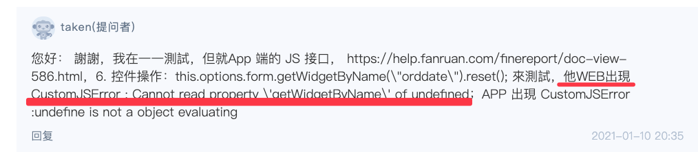

  • taken taken(提问者) 您好: 謝謝,我在一一測試,但就App 端的 JS 接口, https://help.fanruan.com/finereport/doc-view-586.html,6. 控件操作:this.options.form.getWidgetByName(\"orddate\").reset(); 來測試,他WEB出現 CustomJSError : Cannot read property \'getWidgetByName\' of undefined;APP 出現 CustomJSError :undefine is not a object evaluating
