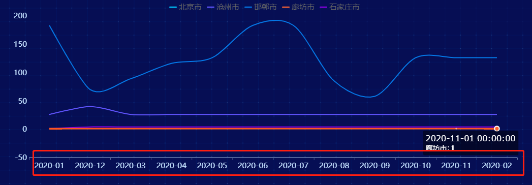

如上图,分类轴是时间,数据表中格式是datetime,这里设置轴逆序后,12月总是和2月的位置替换了,是什么原因?

X轴的顺序是根据第一个系列的顺序自动生成,建议直接在数据源SQL脚本中排好序,结果直接在图表上展示即可!

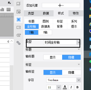

改成时间坐标轴试试
  • lyp5806302 lyp5806302(提问者) 不行,这样设置后,x轴的值被系统自动扩大了,我只需要显示我的数据表里有的日期
