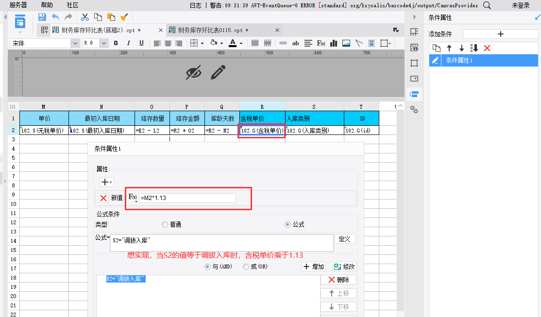

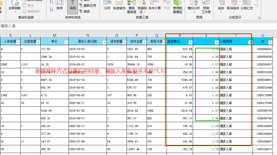

猜是你五笔输入的问题。 调拔 ba 调拨 bo 用下面这个。
落叶追风88(提问者)
- 厉害了,果然是这个原因。但现在出现另一个问题了,我用公式形态=if(s2==\"调拨入库\",M2*1.13,$$$)设置后等于调拔入的含税单价是正确了,但是等于其他入库类型的含税单价全部变成空值了。只有调拔入库有值。这是啥原因?

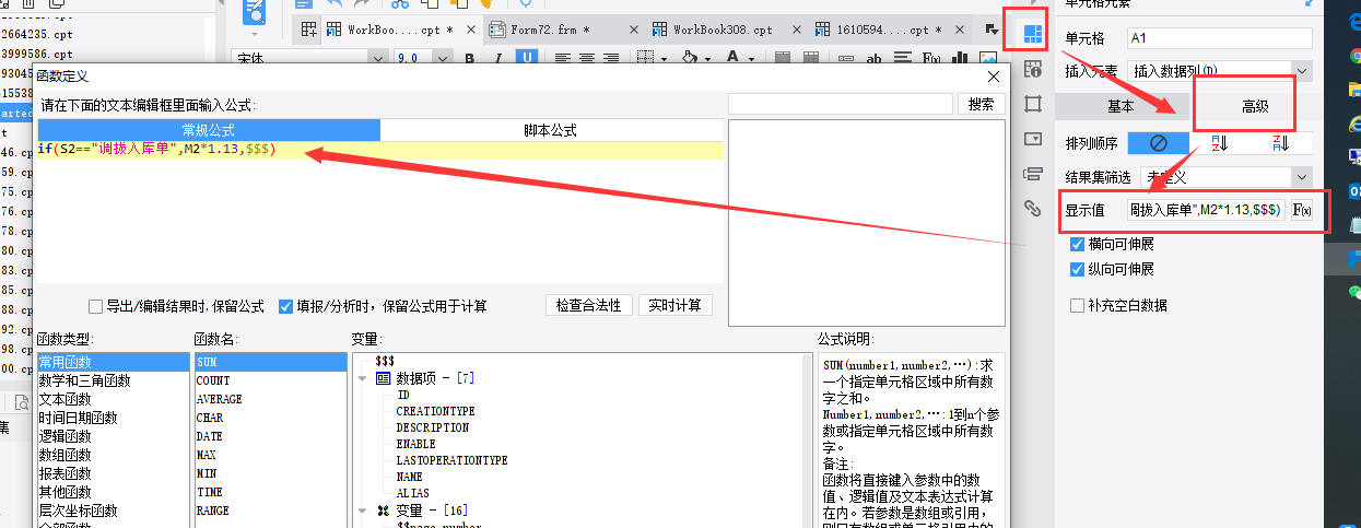

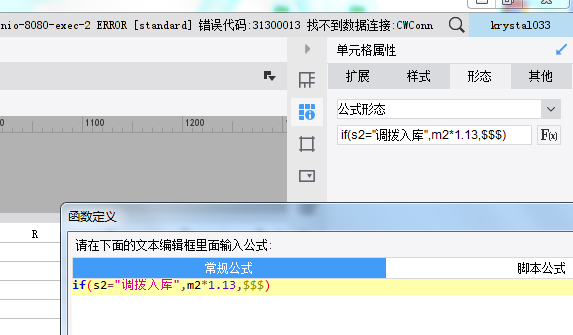

最佳回答 |
krystal033Lv7高级互助发布于2021-1-15 11:26(编辑于 2021-1-15 12:35)
if(s2="调拨入库",m2*1.13,$$$) 直接用单元格公式形态就好了
点击你要设置的单元格然后看图

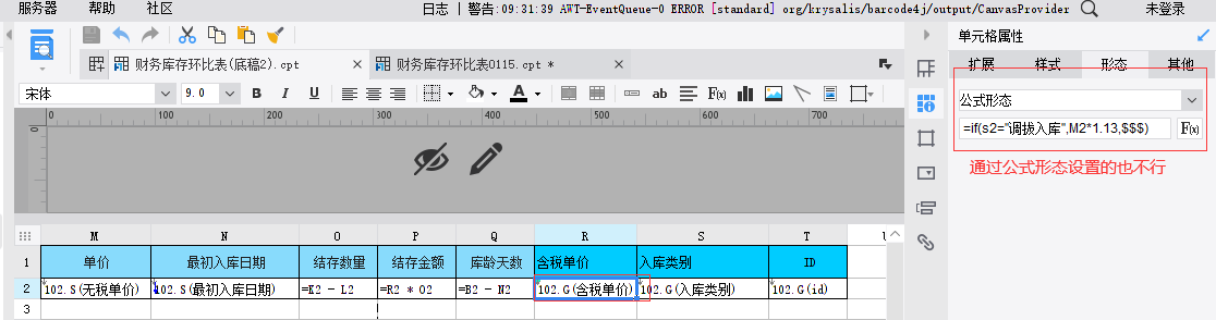

最佳回答 |
snrtuemcLv8专家互助发布于2021-1-15 12:34
你截图设置就是可以的,也可以在显示里面设置,不影响实际值
最佳回答 |
ScyalcireLv7高级互助发布于2021-1-15 13:44
无论是上面哪一楼的方式 都可以,首先确认你的【入库类型】字段是不是都是字符串,有没有含有数字,或者空格 不行的话 你截一张预览后的效果图上来看一下
