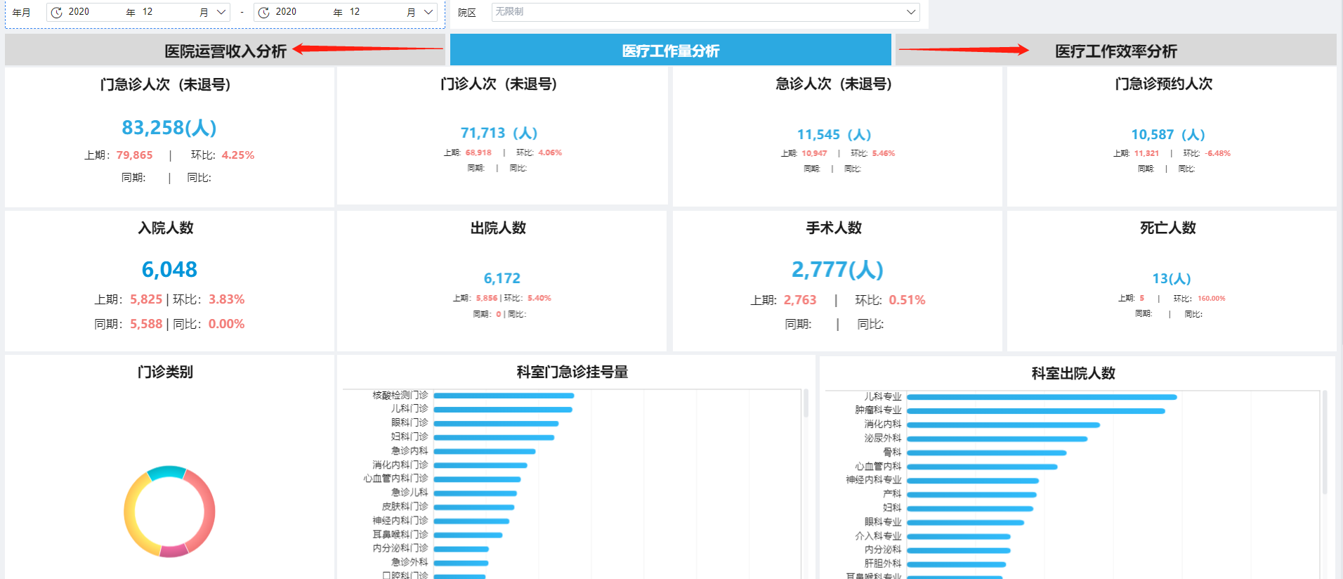

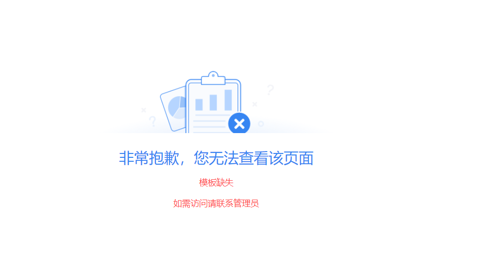

跳转模板缺失问题,大神看看
FineBI badkeu 发布于 2021-1-15 17:28
悬赏:4 F币 + 添加悬赏
badkeuLv6初级互助
发布于2021-6-24 11:32
这个问题是设置跳转的时候需要将正确地址设置好,不然就会出现这种情况

备份还原-https://help.fanruan.com/finebi/doc-view-400.html
目录对应的模板文件重命名或删除了,访问时,就会有这个提示;如果有备份文件的话,可以通过还原的方式处理;
如果没有备份的话,= =#
另外:检查下跳转模板的路径;
FineBI工程目录结构-https://help.fanruan.com/finebi/doc-view-355.html
