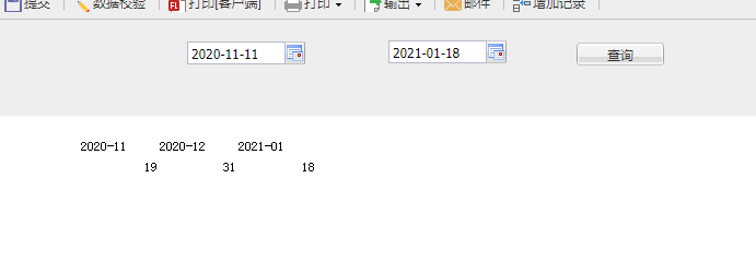

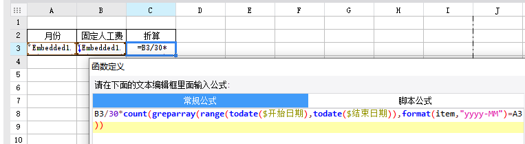

我现在筛选项有开始日期和结束日期,我的每个月对应的人工费不同,现在需要算每个月对应的人工费
公式如下:每月人工费/30 * 天数
这个天数需要根据开始日期结束日期算

意思跨月 计算每个月的天数??
这样咯?
  • 唱跳rap全能选手 唱跳rap全能选手(提问者) 比如我日期选择为2020-12-23 到 2021-01-12 这样的话,就是 12月人工费 /30 * 12月的天数 以此类推
    2021-01-18 14:35
  • 孤陌 孤陌 回复 唱跳rap全能选手(提问者) 还有 2021年 1月份的12天 另外算??
    2021-01-18 14:36
  • 孤陌 孤陌 回复 唱跳rap全能选手(提问者) 意思12月的天数 7天??
    2021-01-18 14:37
  • 唱跳rap全能选手 唱跳rap全能选手(提问者) 回复 孤陌 对,大致是你这样的理解,12月份只算7天,1月份就是12天了
    2021-01-18 14:38
  • 唱跳rap全能选手 唱跳rap全能选手(提问者) 回复 孤陌 我现在就卡在怎么去取每个月对应的人工费,我这边开始时间和结束时间限制间隔60天
    2021-01-18 14:39
