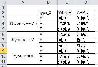

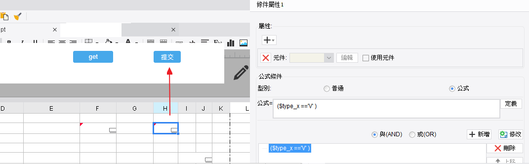

請問,我有一個按鈕元件,提交
因為前一個cpt有傳過來 參數 type_x
當  type_x=='V' 時,因為是瀏覽,所以不想出現提交按鈕
其他 的  type_x 不是V 者,可以有提交按鈕
但如下圖,我  !($type_x =='V' ) ,理論上 ,不應該出現提交按鈕,可是他卻出現了
我用  ($type_x =='V' )  ,這樣他才不會 出現提交按鈕
是否我設定的邏輯有問題,再請指導

------------------------------再次測試如下

$type_x !='V'
  • taken taken(提问者) 您好:我用 $type_x !=\'V\', 但一樣是反向,V他就出現按鈕(實際不該出現) ,而其他type_x非V者,反而沒出現*實際應開出現)!謝謝
    2021-01-19 13:24
  • taken taken(提问者) 您好:我再次測試如附圖,再請幫忙解惑! 謝謝!
    2021-01-19 18:25
  • snrtuemc snrtuemc 回复 taken(提问者) $type_x !=\'V\'测试可以的,估计你的模板假保存了,可以尝试重启设计器再试试
    2021-08-06 17:20
krystal033Lv7高级互助
发布于2021-1-18 14:47
括号去掉
  • taken taken(提问者) 括号去掉,則不管V 或非V,按鈕都出現
    2021-01-19 13:26
