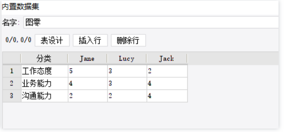

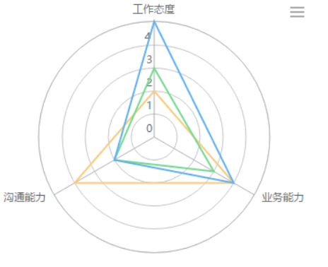

1、以雷达图为例,我想是想展示一个员工的能力素质,我通过学习帮助文档大致知道如何制作,如图
但是我有个疑问,我发现散点图的单元格元素里,“帮助文档”是通过使用“使用字段名”一个名字一个名字添加来展示,但是实际运用时员工数目较多,无法进行筛选,如何利用下拉框选项来选择我仅仅想展示的人员雷达图?

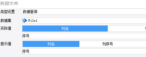

2、随后开始用插入下拉框,我发现在“决策报表”中添加下拉框后,下拉款选择数据字典后,如果选择如上的数据库的话,那么它不能对应相应的名字(我理解,因为他默认是纵向寻找数据的,例如“实际值”和“显示值”选择分类,那下拉框只能选择“工作态度、业务能力、沟通能力”,无论如何我都不知道利用此表如何选择人名),请问这种情况是报表形式问题,需要进行格式调整?还是可以采用其他方式进行关联?

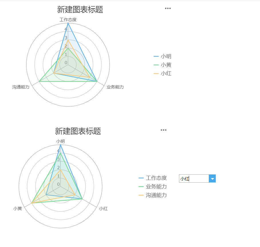

补充我按照shiroko朋友的制作了另一张Excel表格
但是还是未能实现下拉框筛选的功能:如图

首先你这个内置数据集设计的就不是可以自由筛选的。。
  • 南风谷灵鱼 南风谷灵鱼(提问者) 谢谢大佬,你这一提醒,我有点思路了。那相当于我数据表需要按照各类图形的需要重做一份是吗?

  • 南风谷灵鱼 南风谷灵鱼(提问者) 大佬,我刚刚又尝试了一遍,我自己用EXCEL表重新绘制了一张您给出的表的样式,相当于把数据重新纵向设置一遍,下拉框哪里设置应该没问题,但是我用雷达图选择数据发现,貌似好像只能用第一种表格的那种形式才能展现,难道要进行数据关联,请问这个该如何关联呀?
    2021-01-18 15:49
  • shiroko shiroko 回复 南风谷灵鱼(提问者) 分类是姓名,系列使用字段,系列名是能力,值是分数
    2021-01-18 15:58
  • 南风谷灵鱼 南风谷灵鱼(提问者) 回复 shiroko 大佬,我尝试了一下,就是按第二表格数据做的话,作出来的图不是和第一个表作出来是一样的(我想外围还是显示能力),另外制作了下拉框,选择人名还是不能单独显示某个人的数据。
    2021-01-18 16:18
  • 南风谷灵鱼 南风谷灵鱼(提问者) 回复 shiroko 图片我补充在问题里了,大佬有时间的话麻烦看一下,谢谢您。
    2021-01-18 16:20
