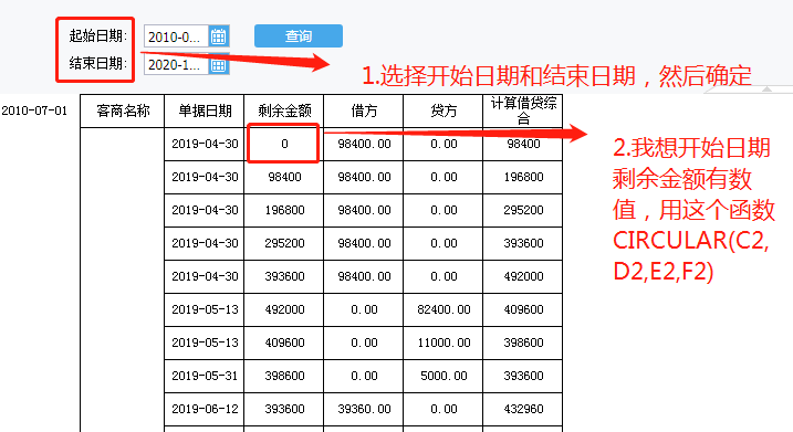

循环引用数值计算问题,求大神解答
FineReport 贾新杨 发布于 2021-1-19 10:27

CIRCULAR(C2,D2,E2),应该就好了,详细参考:
https://help.fanruan.com/finereport/doc-view-343.html?source=1
  • 贾新杨 贾新杨(提问者) 我试了,它这个适合期间内计算,不适合我起始日期之前数值计算后,在‘起始日期’--》剩余金额显示
    2021-01-20 11:38
  • jongwang jongwang 回复 贾新杨(提问者) 嗯嗯,加一个if就行了,或者直接用层次坐标来写,试下
    2021-01-20 15:20

剩余金额是 循环(C2,D2,E2,F2) 得到的? 你的意思是每一行的剩余金额 都是借方+贷方计算后的值吗
如果这样你用sun(C2+D2)就行
  • 贾新杨 贾新杨(提问者) 我想获取起始日期之前数值计算后,在‘起始日期’--》剩余金额显示
    2021-01-20 11:39
