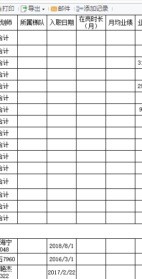

根据入职时间怎样算在岗时间?
image.png怎样根据入职时间判断当年在岗时长?如果小于2019-1-1,就从2019-1-1开始算,大于2019-1-1,按照实际时间计算,按照月统计时长

公式
DATEDIF(IF(A2<DATE(2019,1,1),DATE(2019,1,1),a2),today(),"M")
A2:入职时间所在单元格
  • 18568453967 18568453967(提问者) DATEDIF(IF((E5 < 2019 - 1 - 1), 2019 - 1 - 1, E5),if((f5)), \"M\")我是这样写的,第二个结束日期不知道咋写,结束日期需要判断一下是否为空,如果为空就获取当前时间和2019-1-1比较,如果不为空,就按照里面的日期计算
    2019-03-26 15:48
  • zhouxuefei zhouxuefei 回复 18568453967(提问者) DATEDIF(IF(E5 < 2019 - 1 - 1, 2019 - 1 - 1, E5),if(len(f5)==0,today(),f5), \"M\") IF(E5 < 2019 - 1 - 1, 2019 - 1 - 1, E5)开始时间判断 if(len(f5)==0,today(),f5)结束时间判断
    2019-03-26 15:59
  • 18568453967 18568453967(提问者) 回复 zhouxuefei 判断2019-1-1写的这个时间不管用,出来的数据不对,他不是从2019-1-1开始算的,还是从原来的2018年算的,我换成2019-01-01也不管用,这个条件日期写成啥样才管用?
    2019-03-26 16:09
  • zhouxuefei zhouxuefei 回复 18568453967(提问者) DATEDIF(IF(E5 < DATE(2019, 1, 1), DATE(2019, 1, 1), E5), if(len(F5) = 0, today(), F5), \"M\") 还是跟我之前一样,要用date去19年1月1
    2019-03-26 16:16
