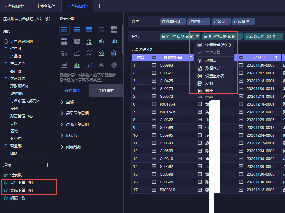

请教大家:日期字段的显示和计算问题
sql字段:
createtime as 订单创建时间 (数据类型是datetime)
计算字段:
最早下单日期:MIN_AGG(订单创建时间)
最晚下单日期:MAX_AGG(订单创建时间)
间隔小时数:DATESUBDATE((MAX_AGG(订单创建时间),MIN_AGG(订单创建时间),"h")
问题:
1、最早下单日期、最晚下单日期显示成:“1,608,350,416,000”,如何显示成日期时间格式呢?
2、间隔小时数 计算无结果,应该怎么设置这个公式呢?

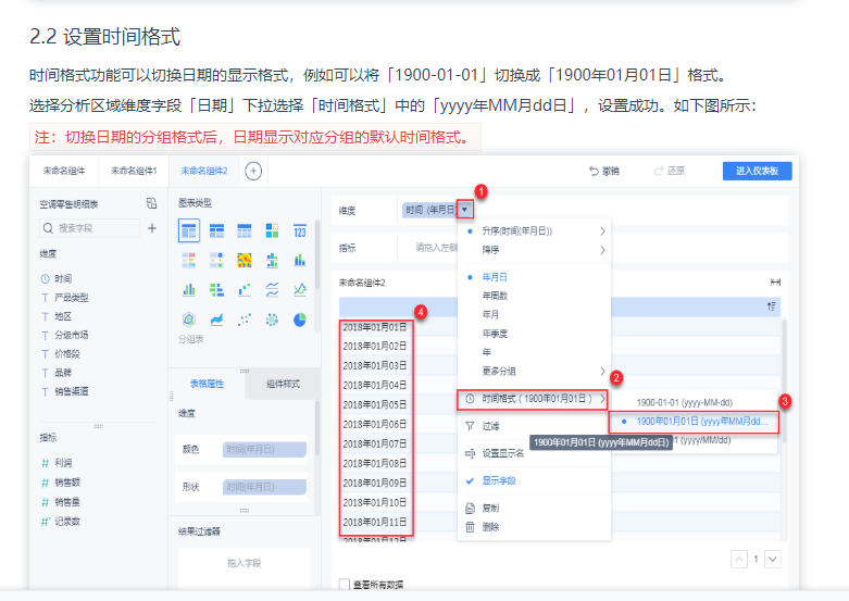

发布于2021-1-21 10:53(编辑于 2021-1-21 11:34)
问题1、在数据准备处点编辑,然后设置字段名称为时间,就可以将这个转换成时间格式了。

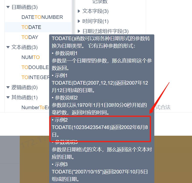

问题1方案2、试一下todata函数

  • Eacher Eacher 回复 alu(提问者) 问题1没有解决吗?还可以试一下todata函数,具体方法已经截图在问题里了
    2021-01-21 11:34
  • alu alu(提问者) 回复 Eacher 我的公式如下: TODATE(MIN_AGG(订单创建日期)) 还是显示毫秒格式,不能正确显示日期时间格式
    2021-01-21 11:49
  • Eacher Eacher 回复 alu(提问者) 先用todata处理数据,然后在数据的基础上过滤最大值
    2021-01-21 11:50
  • alu alu(提问者) 回复 Eacher 使用了这个公式,还是不行: MAX_AGG(todate(订单创建时间))
    2021-01-21 12:16

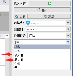

krystal033Lv7高级互助
发布于2021-1-21 10:48
image.png最大值最小值有这个就行
  • alu alu(提问者) 我是FINEbi问题啊,不是fr

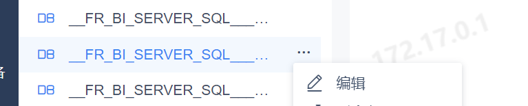

发布于2021-1-21 10:54
  • alu alu(提问者) 要显示成日期时间的是计算字段,无法转换成维度(如图),所以无法按照您的办法操作。
    2021-01-21 11:30
