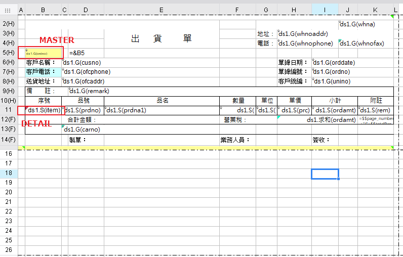

報表開發(出貨單範例)問題該用普通報表,還是複合式報表?

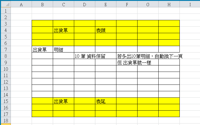

您好:
若要做類似如下的報表(出貨單)
一次會印多張 出貨單
每一張出貨單 有表頭/表尾   ,及 不定數的明細( 一張報表,一次可跑10筆明細,多出來要下一張)
每一張要分頁
一般會用 普通報表 還是複合報表開發?
複合報表,表格型聚合塊  位置較難調整 ,上下框線較難對齊,但似乎會較符合
  (他是否要用2個 DS)
一般報表同一張,框線叫好調,但 明細似乎較難控制? (1個DS,但用左父格 來做關聯?)
謝謝

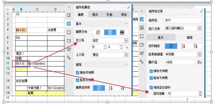

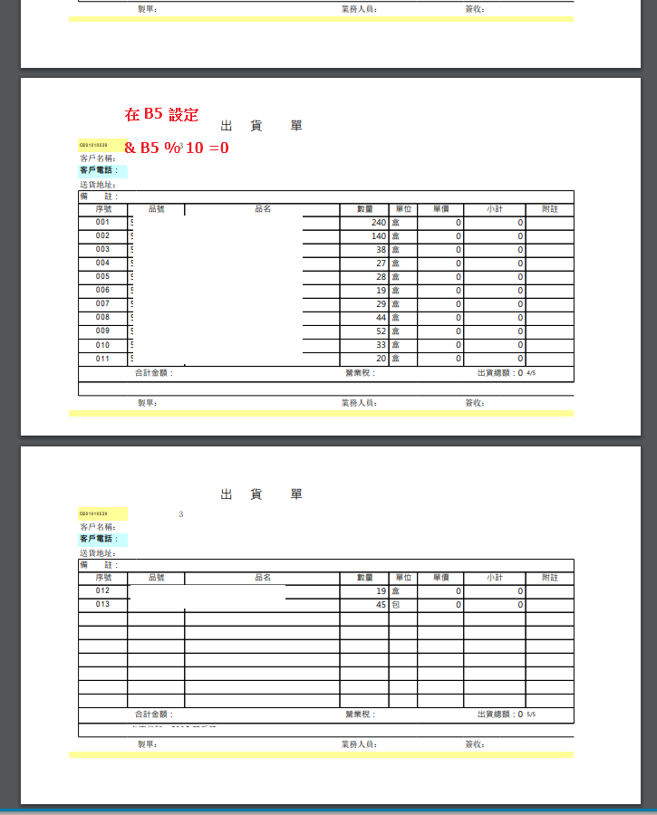

我有先用 一般報表來處理了, 但 目前 若明細過 10筆,他不會 自動換一頁,請問這該如何處理?
謝謝

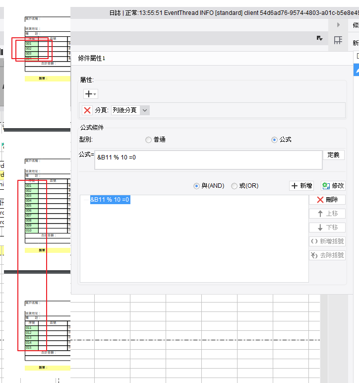

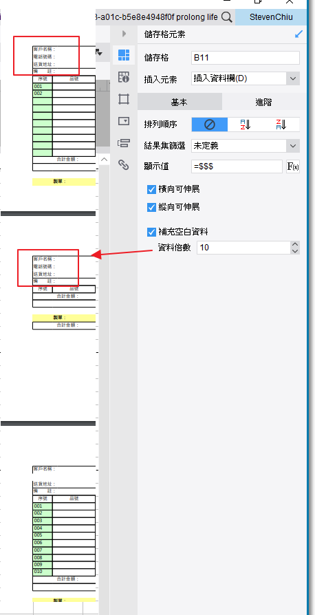

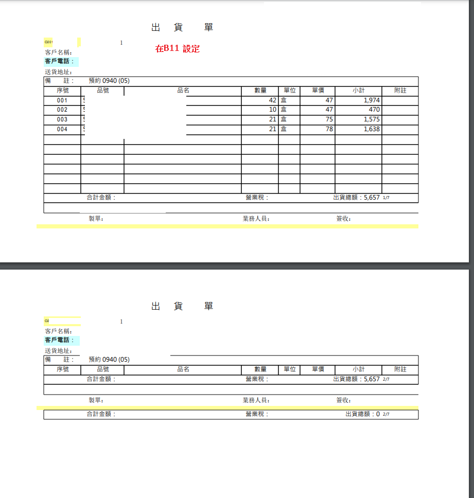

單獨設條件屬性, 沒有空白==>結果 正常(但沒有 補空白)
設條件屬性, +有空白 10行==> 頁尾會自動跑出 空白的頁首
====================>固定行數

  • taken taken(提问者) 您好: 謝謝,如我補充,設條件屬性, +有空白 10行==> 頁尾會自動跑出 空白的頁首。 若要空白行,處理。

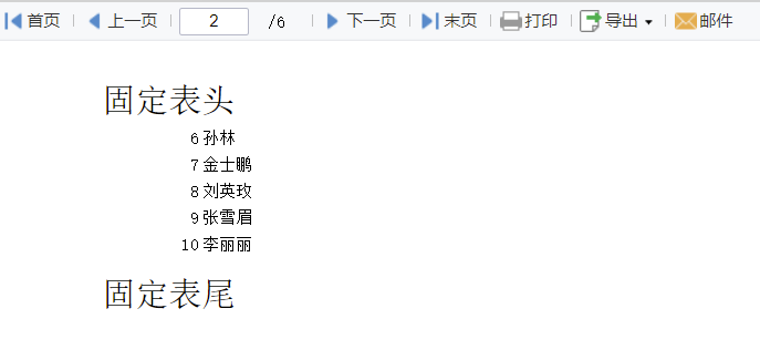

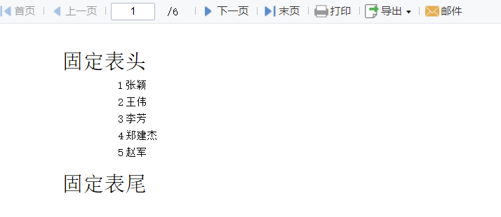

发布于2021-1-22 11:15
结合
重复与冻结设置-https://help.fanruan.com/finereport/doc-view-209.html
每页显示固定行数-https://help.fanruan.com/finereport/doc-view-332.html
来做就可以,普通cpt模板
  • taken taken(提问者) 您好:目前我 一份報表有MASTER /DETAIL,明細的每頁固定行數, 仍無法正常呈現(如完善問題) ,另外 &B11 % 10 =0 是要用 「=」 或「==」 ? 有些說明 用==,有些用=。
