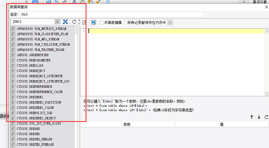

ORCAL数据表不能全部展示,不知什么原因是FR的BUG吗
ORCAL数据表不能全部展示,不知什么原因是FR的BUG 吗

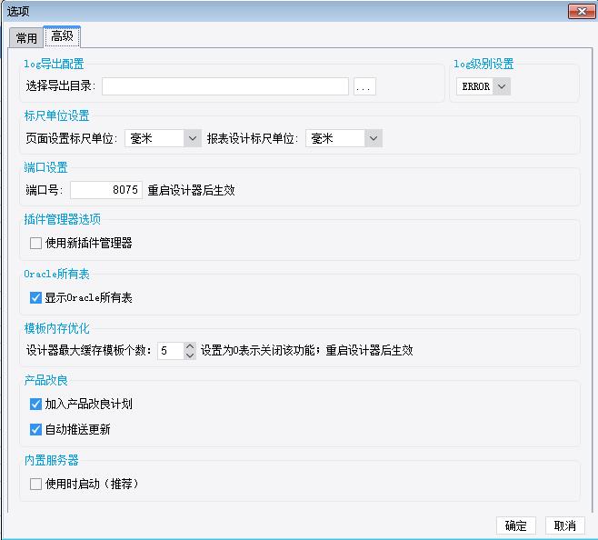

升级一下jar包,之前我们也碰到过这种问题
发布于2021-1-22 11:08(编辑于 2021-1-22 12:51)
检查下,数据连接有没有指定数据库名,有的话重启下设计器,再不行升级下jar包

  • snrtuemc snrtuemc 回复 1104845(提问者) 看下数据库查询那笔你可以展示吗,没有的话等个1分钟左右,真不行,请联系帆软技术协助排查
    2021-01-22 12:50
  • 1104845 1104845(提问者) 有的 数据库查询里面可以看到表 但是在填报填报属性那里没有
    2021-01-22 15:16
  • snrtuemc snrtuemc 回复 1104845(提问者) 应该是加载慢,直接在哪边手工输入表明吧,或者升级下版本
    2021-01-22 15:21
  • snrtuemc snrtuemc 回复 1104845(提问者) 测试了下,填报这边,真的有问题,选模式后,有的可以出表,有的不行,联系下帆软技术把
    2021-01-22 16:06

模式里选择下表空间
  • 1104845 1104845(提问者) 已经解决了 是版本的问题 新版本就没有问题 旧版本就有问题
