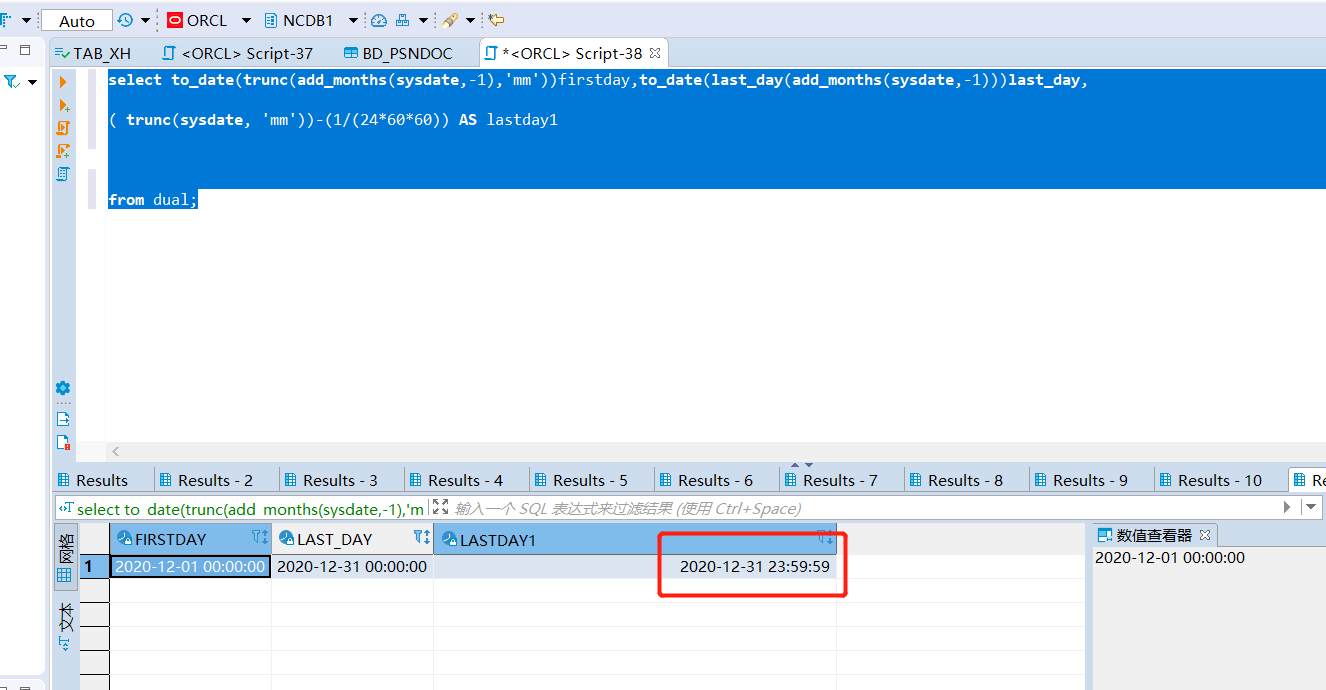

select to_date(trunc(add_months(sysdate,-1),'mm'))firstday,to_date(last_day(add_months(sysdate,-1)))last_day,
( trunc(sysdate, 'mm'))-(1/(24*60*60)) AS lastday1
from dual;
  • neyhig neyhig(提问者) 请问为什么lastday1执行出来是11月30日了?不应该是12月31日吗
    2021-01-25 10:42
  • 杰杰1108 杰杰1108 回复 neyhig(提问者) select to_date(trunc(add_months(sysdate,-1),\'mm\'))firstday,to_date(last_day(add_months(sysdate,-1)))last_day, ( trunc(sysdate, \'mm\')-1)-(1/(24*60*60)) AS lastday1, from dual;
    2021-01-25 10:50
  • neyhig neyhig(提问者) 回复 杰杰1108 又变成12月30日了…没有31了…这个语句难道有31号那天还得手动改吗?
    2021-01-25 10:58
  • 杰杰1108 杰杰1108 回复 neyhig(提问者) 您可真逗
    2021-01-25 11:33

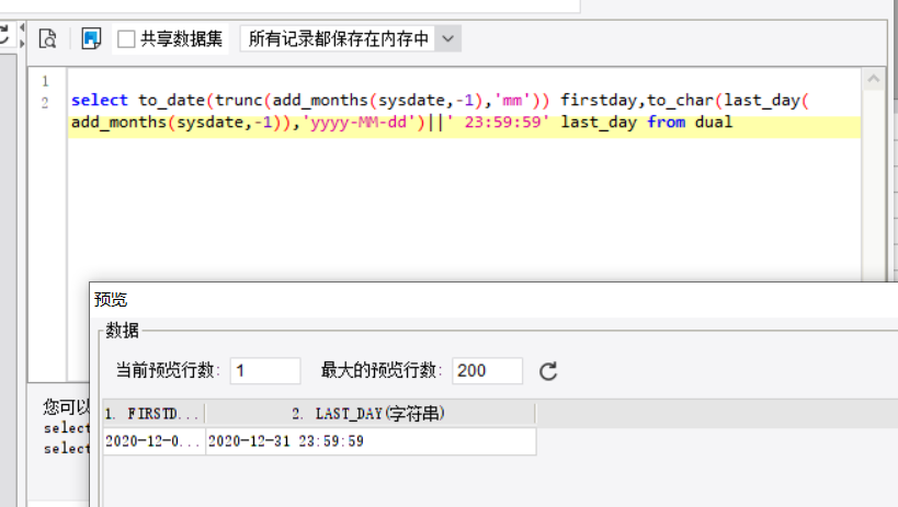

select to_char(last_day(add_months(sysdate,-1)),'yyyy-MM-dd')||' 23:59:59' last_day from dual
  • neyhig neyhig(提问者) 请问一定要改成to_char吗?t.adddate between to_date(trunc(add_months(sysdate,-1),\'mm\')) and to_date(last_day(add_months(sysdate,-1)))我怕前后格式会不会不一样,语句判断不了了?
    2021-01-25 10:35
  • 张洪威 张洪威 回复 neyhig(提问者) 用楼下的方法吧。
    2021-01-25 10:36
