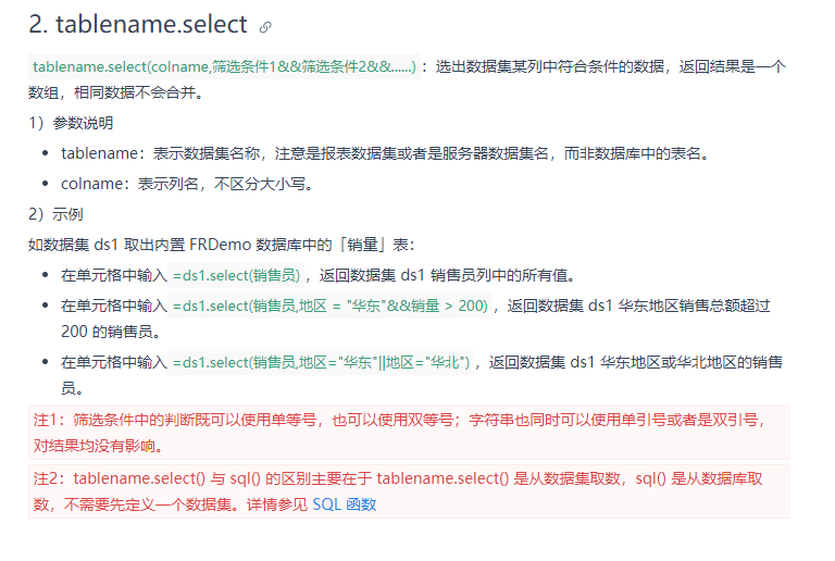

  • snrtuemc snrtuemc 回复 在下邢某人(提问者) 使用ds.select()函数转换匹配,看修改答案
    2021-01-25 11:27
  • snrtuemc snrtuemc 回复 在下邢某人(提问者) 或者看map函数 Map函数-https://help.fanruan.com/finereport/doc-view-839.html
    2021-01-25 11:31
  • 在下邢某人 在下邢某人(提问者) 回复 snrtuemc 谢谢,但是要使用这个函数达到我想要的效果,即获取选中的下拉框的某一项的显示值,还是要曲折一点,我要先将选中的值赋值给某个单元格(例如A1),然后再用ds.select()函数这样写:ds.select(NAME,ID=A1),请问是这样吗
    2021-01-25 11:40
  • snrtuemc snrtuemc 回复 在下邢某人(提问者) 是的
