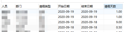

下图,如何得到每个人员每月休假多少天,因为开始日期和结束日期会存在跨月份,请假天数也会超过31天
Regina 发布于 2021-1-25 13:54 (编辑于 2021-1-25 14:05)

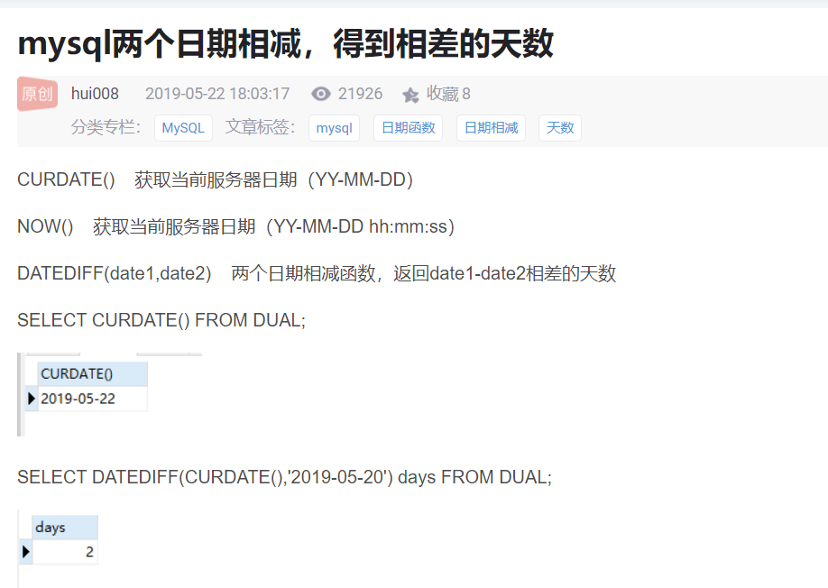

张洪威Lv6高级互助
发布于2021-1-25 14:00
百度搜下你数据库对应的日期相减函数就好了。
  • Regina Regina(提问者) 时间差我已经有了,我想得到每月休假有多少天
    2021-01-25 14:01
  • 张洪威 张洪威 回复 Regina(提问者) 你按月来统计休假的话,那请假怎么能跨月统计呢,不应该跨月的请假分到对应两个月里面吗。维护一个12个月的休息天数,然后加上当月请假天数。
    2021-01-25 14:05

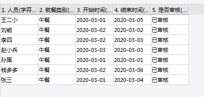

luojian0323Lv7资深互助
发布于2021-1-25 14:05(编辑于 2021-1-25 14:06)
看我这个是不是和你的很像:
顾问-日期区间人数统计.cpt
我这个是按天统计。
你可以截取年月部分,实现按月统计
  • Regina Regina(提问者) 有出现跨月情况吗
    2021-01-25 14:30
  • luojian0323 luojian0323 回复 Regina(提问者) 我这个是跨天统计,你用相同思路求跨月天数,有什么问题吗?
    2021-01-25 15:05

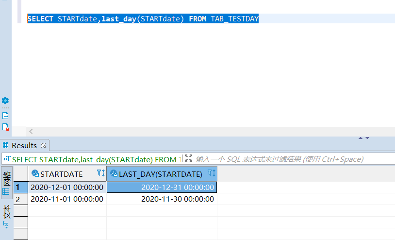

杰杰1108Lv6初级互助
发布于2021-1-25 14:56(编辑于 2021-1-25 14:57)
image.pngSELECT STARTdate,last_day(STARTdate) FROM TAB_TESTDAY
这只是一种思路
