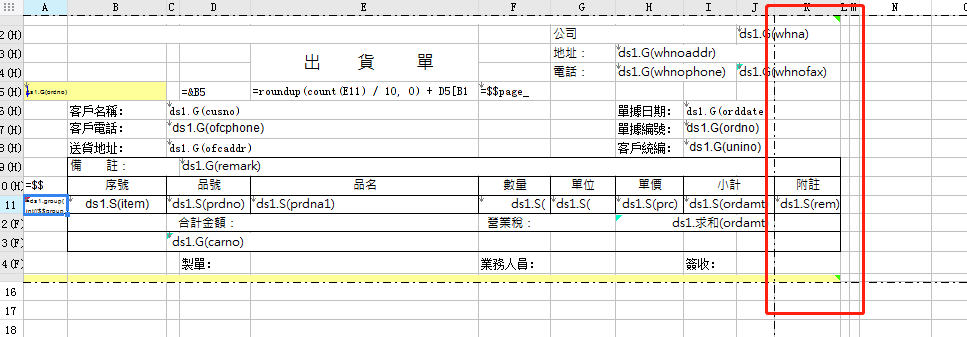

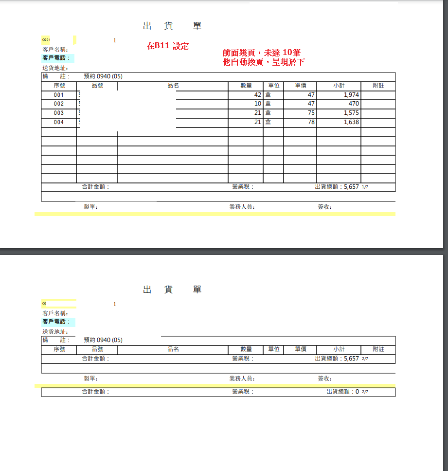

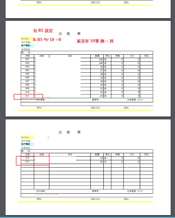

我 有MASTER/ 與 DETAIL
明細,要10筆分頁, 未達10筆以下空白
SQL:
select  m.ordno,m.cusno,d.item d.prdno,d.prc
from  m inner join d
on m.ordno=d.ordno
where ....
用一段語法,撈出來
然後在同一個 cpt處理
maser 資料
    detail  10行為一頁
master  資料

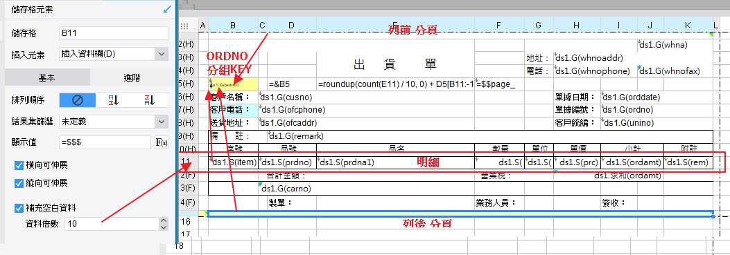

1.我設定 條件屬性,如2及3圖,結果並未正確跑出
2.有參考  https://help.fanruan.com/finereport/doc-view-871.html
但 頁碼並沒有依分組呈現
請這有解嗎?

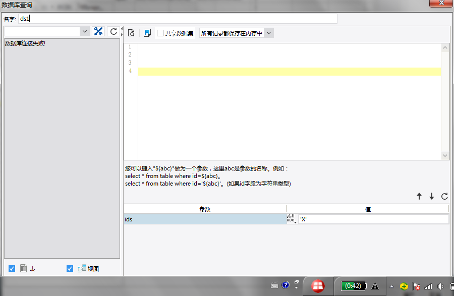

在沒有參數篩選的情況下,導出內置數據集模板。我幫你看下。
這樣,我看不到任何數據是不行的。模板裡沒有數據自然也就無法測試分組分頁。

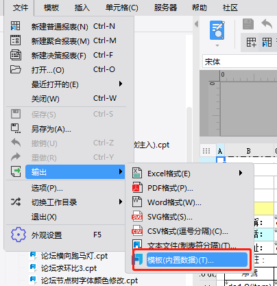

可以通過下面操作,導出內置數據集模板

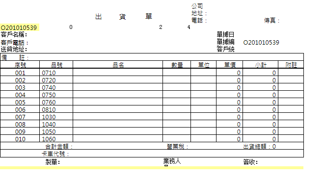

  • taken taken(提问者) 回复 luojian0323 您好:已上傳Q2.cpt,有參考您的說明匯出,再麻煩! 謝謝!
    2021-01-26 09:19
  • taken taken(提问者) 請問您處理方式如下嗎:1.把訂單號碼由 B5 改到A5,2.A11 新增公式,其父格為A5,且加兩個條件屬性(以 CurrentValue 不等於0 為主)嗎? 另外, 群組分頁的頁碼該如何處理? 謝謝
