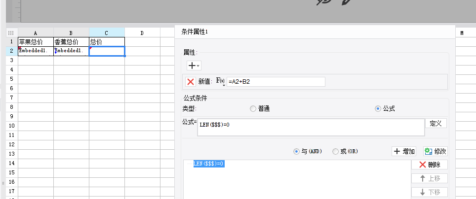

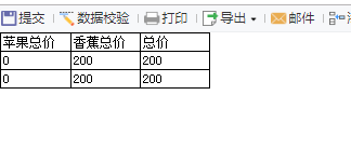

单元格用条件属性设置新值后(原来是-100,新值是0),另外一个单元格(200)和本单元格相加得到的值怎么是100而不是200,求大神帮忙解决这个问题。

另外的也用条件属性就好了

  • 孤陌 孤陌 回复 czyczy(提问者) 按照我说的做就好了 这个是运行机制问题 因为条件属性 执行比公式晚 所以才出现这样的情况

  • 孤陌 孤陌 回复 czyczy(提问者) 就是你总价的公式 也放到条件属性上来 条件属性 新值 公式 写公式就 好了 然后判断条件 等于0就好了 我已经截图了

这个没有问题啊 ,你试试,用填报模式预览
