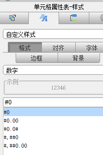

因为我在单元格里面设置了,根据条件来选择小数保留位数。
单元格属性怎么设置呢,如果设置了,不就是固定小数位数了吗

  • 德邦总管 德邦总管(提问者) 汇出的EXCEL能保留数字格式吗, 如果像我截图上面的,设置为数字格式,不知道保留几位小数。如果是常规格式,无法知道真实的数字,只知道format之后的数字
    2021-01-28 13:59
  • zsh331 zsh331 回复 德邦总管(提问者) = =#Excel和报表的标准肯定略有差异。要不就统一标准,要不就常规;
    2021-01-28 14:56

  • 德邦总管 德邦总管(提问者) 不能用常规,用了常规之后,如果这个小数实际是四位小数,设置保留2位。 汇出的EXCEL里面,点击这个单元格,显示保留的两位小数,实际值也是2位了,而不是原来的四位
    2021-01-28 11:09

  • 德邦总管 德邦总管(提问者) SQL里面也可以处理小数位数,可是输出到EXCEL的时候,显示出来的是保留2位小数,可是实际值也已经是保留小数位数之后的了,
    2021-01-28 14:06
  • 德邦总管 德邦总管(提问者) 比如小数 0.12121 保留两位小数之后是0.12 汇出到EXCEL也是0.12,EXCEL里面无法保留0.12121
    2021-01-28 14:08
  • MY.W MY.W 回复 德邦总管(提问者) 单元格设置常规是没有问题的,或者你试试#0.0#
    2021-01-28 15:27
