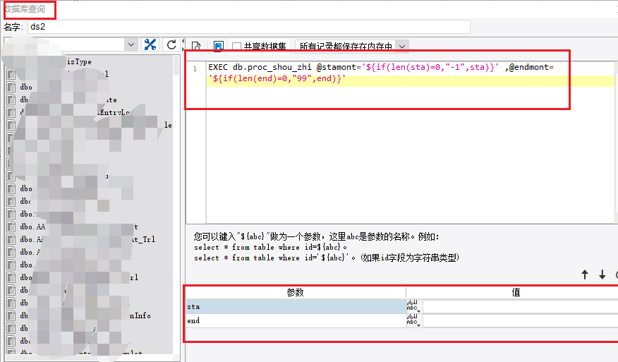

请问存储过程怎么设置下拉框不选选择全部,或者不选指定默认值。
存储过程卸载数据库里面,无法使用sql语句那种参数为空选择全部,请问存储过程怎么实现那种效果。

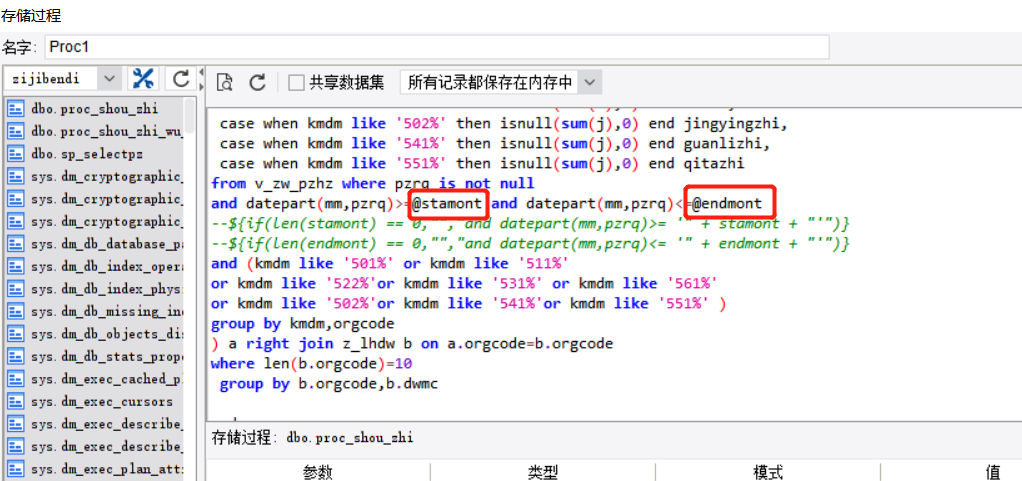

EXEC db.proc_shou_zhi @stamont='${if(len(sta)=0,"-1",sta)}' ,@endmont='${if(len(end)=0,"99",end)}'

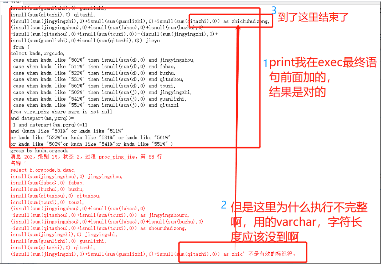

  • 良月二三 良月二三(提问者) 回复 烟尘 您好,您是对的,之前是我理解错了,用了您这种方法除了一个问题,我上传了照片,您看看什么情况
    2021-01-28 16:01
  • 烟尘 烟尘 回复 良月二三(提问者) 改成varchar(max)
    2021-01-28 16:13
  • 良月二三 良月二三(提问者) 回复 烟尘 开始定义的就是varchar(max),不行,不知道怎么回事
    2021-01-28 16:25
