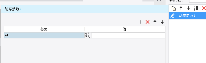

image.png超链接动态参数
id置为空
  • 访客登录 访客登录(提问者) 这个是什么意思? 我是相当于图表联动中的参数,怎么样可以把参数清空https://help.fanruan.com/finereport/doc-view-3556.html?source=1
    2021-01-29 14:57
  • shiroko shiroko 回复 访客登录(提问者) 相当于你新制作一个联动按钮,按钮的功能是联动为空值
    2021-01-29 14:58
  • 访客登录 访客登录(提问者) 回复 shiroko 这样的话,那之前的图表联动也时效了,这边是希望联动之后再做清除
    2021-01-29 15:33
  • 访客登录 访客登录(提问者) 之前没看懂,刚刚重新实验了一下,方法很好用,谢谢大神
