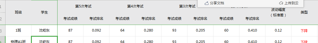

报表里面用stdev(h3)计算出来的数据不对呢,h3是扩展单元格
备份5performance_fluctuation.cpt
h3是扩展单元格,用stdev(h3)计算出来的数据不对;
沈屹东这个学生,考试排名的标准差计算出来的结果是:
0.133475029
,表中用公式计算出啦是0.12

  • 冰灵天雪 冰灵天雪(提问者) 不是,我可能没描述清楚,就是我用excel表计算的结果是对的;直接帆软里面stdev(h3)计算出来的结果有问题
    2021-02-03 11:39

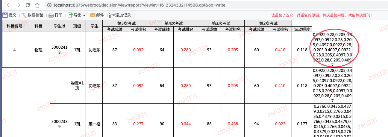

  • zsh331 zsh331 回复 冰灵天雪(提问者) 我这个结果不就是在帆软中实现的吗,刚才下载你的模板没有排名数据,所以我直接枚举了几个对应值做的演示。
    2021-02-03 11:45

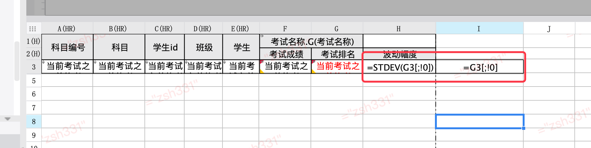

  • 冰灵天雪 冰灵天雪(提问者) 回复 zsh331 我又替换了模板,你再看看有数据吗?我也是直接用公式算的,但是结果不对,不知道是扩展的问题,还是哪的问题
    2021-02-03 11:53
  • zsh331 zsh331 回复 冰灵天雪(提问者) 应该是扩展问题,下午我在看看,公式肯定没有问题!
    2021-02-03 11:54
