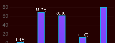

动态柱形图标签显示不全
如上图,最后一列值为78.86,标签没有显示出来。

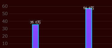

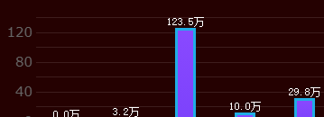

柱形图是根据参数动态显示的,有些参数可以看到全部标签有些不行,下图这个就可以看到全部标签
想问下这种情况如何解决?

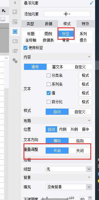

开启重叠调整后

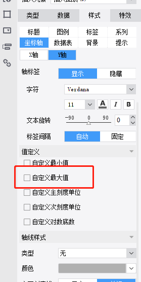

发布于2021-2-20 14:25

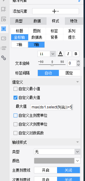

max(ds1.select(列名))  *  1.2
最大值乘以一定的比例就可以啦,还能控制最高柱子的显示位置,更美观

max(ds1.select(列名))+5

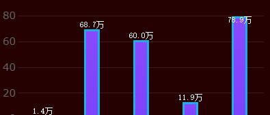

开启重叠调整试一下
  • wuyf6 wuyf6(提问者) 是可以显示出来了,图我贴问题里了,就是有点难看o(╥﹏╥)o

  • snrtuemc snrtuemc 回复 wuyf6(提问者) 那就设置Y轴自定义最大值,看修改答案
    2021-02-20 12:00
  • wuyf6 wuyf6(提问者) 回复 snrtuemc 这个我也想过,可是后面+5这个我不知道如何定义,因为柱形图是动态的,有时候y轴间隔是20,有时候是200,所以加一个固定值的话,加大了有些图柱形很矮,加小了又没有效果

唱跳rap全能选手Lv7中级互助
发布于2021-2-20 11:59
调整这个
