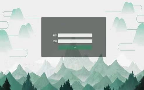

想用帆软做一个登录页面,在数据库建了一个用户表,包含账号和密码,帆软页面就是用来判断输入的账号密码是否与数据库匹配,点击登录,匹配成功跳转页面,匹配不成功显示弹框账号密码不匹配,这样的该怎么做,有人可以帮忙给做一下嘛
效果图:
