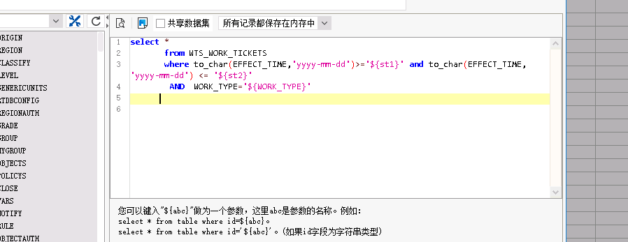

这俩段sql好像冲突了,先改了别名后,在搜索数据库搜不到,显示图形没有数据,

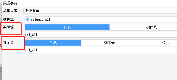

巴拉巴拉1234Lv6初级互助
发布于2021-2-23 10:29(编辑于 2021-2-23 10:33)
可以建立一个字典,把显示值调整成你需要的中文,实际值按数据集中的实际字段
  • HUNER HUNER(提问者) 数据字典不是只能显示一个字段吗
    2021-02-23 10:32
  • 巴拉巴拉1234 巴拉巴拉1234 回复 HUNER(提问者) 有实际值和显示值,相当于一个映射关系
    2021-02-23 10:34
  • HUNER HUNER(提问者) 回复 巴拉巴拉1234 我这是一个字段有8个不同的数据,但是数据字典只能设置其中一个吧
    2021-02-23 10:44

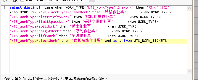

axingLv6专家互助
发布于2021-2-23 10:34(编辑于 2021-2-23 10:54)
case when 怎么不行?
select distinct  case when WORK_TYPE='WTS_workType/fireWork' then '动火作业票'       when WORK_TYPE='WTS_workType/breakWork' then '断路作业票'       when WORK_TYPE='WTS_workType/electricityWork' then '临时用电作业票'       when WORK_TYPE='WTS_workType/limitSpaceWork' then '受限空间作业票'       when WORK_TYPE='WTS_workType/soilWork' then '破土作业票'       when WORK_TYPE='WTS_workType/heightWork' then '高处作业票'       when WORK_TYPE='WTS_workType/liftWork' then '吊装作业票'       when WORK_TYPE='WTS_workType/blockWork' then '盲板抽堵作业票' end as a from WTS_WORK_TICKETS
  • HUNER HUNER(提问者) 因为还需要取到那个字段的值,但是用case when的话原本的数据名已经改变了 数据库查不到
    2021-02-23 10:40
  • axing axing 回复 HUNER(提问者) 你多写一个那个字段就好了,select 字段1,case when 字段1......
    2021-02-23 10:46
  • HUNER HUNER(提问者) 回复 axing select distinct case WORK_TYPE when \'WTS_workType/fireWork\' then \'动火作业票\' when \'WTS_workType/breakWork\' then \'断路作业票\' when \'WTS_workType/electricityWork\' then \'临时用电作业票\' when \'WTS_workType/limitSpaceWork\' then \'受限空间作业票\' when \'WTS_workType/soilWork\' then \'破土作业票\' when \'WTS_workType/heightWork\' then \'高处作业票\' when \'WTS_workType/liftWork\' then \'吊装作业票\' when \'WTS_workType/blockWork\' then \'盲板抽堵作业票\' end from WTS_WORK_TICKETS 这是我写的 但是换成中文后 读取不到数据
    2021-02-23 10:48
  • axing axing 回复 HUNER(提问者) 修改了,你试试
    2021-02-23 10:54
  • HUNER HUNER(提问者) 回复 axing 图形没有数据
    2021-02-23 10:58

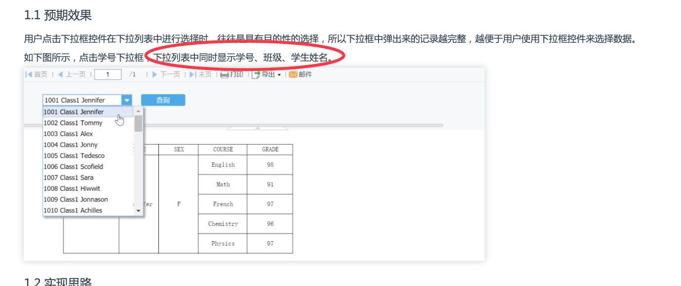

zsh331Lv8专家互助
发布于2021-2-23 10:36
下拉框显示多列-https://help.fanruan.com/finereport/doc-view-1031.html

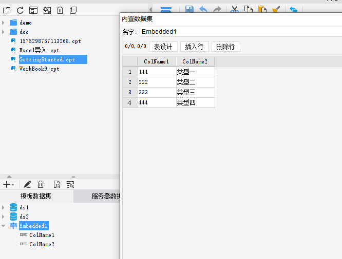

晓亮Lv7资深互助
发布于2021-2-23 10:46(编辑于 2021-2-23 10:48)
  1. 1.建一个内置数据集,建立映射关系
  2. 2.用数据字典,实际值为你原来的值,显示值为 你的映射关系
