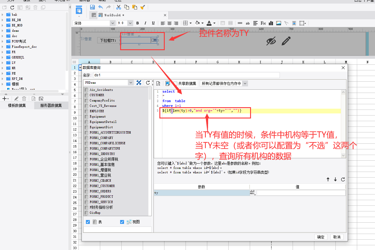

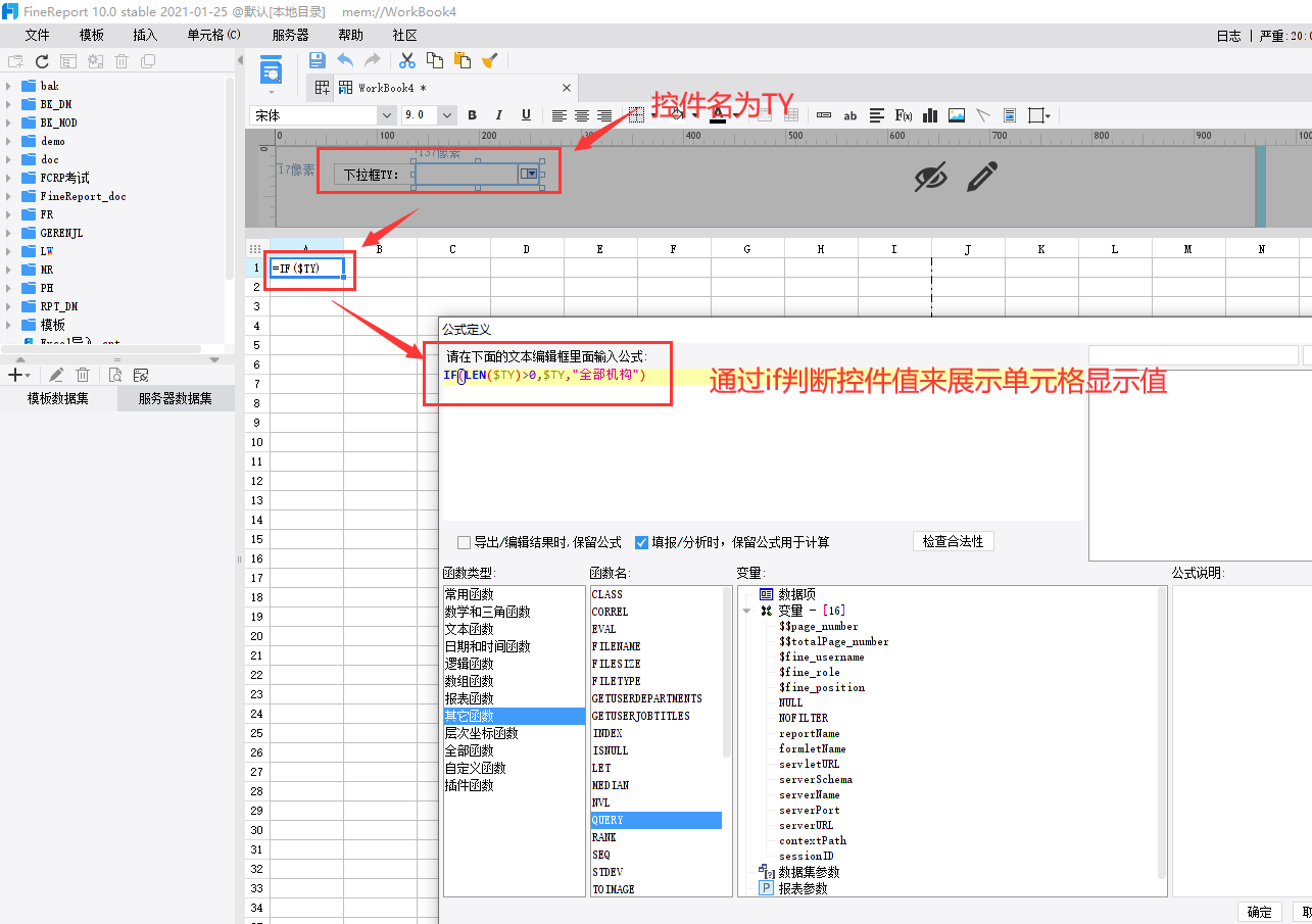

单元格值如何判定,当下拉框选“不选”时,显示一个固定值;否则显示下拉框选值?
例如:当下拉框选择“不选”时,报表标题单元格显示“全体机构”?否则,报表标题单元格显示下拉框选择的实际值,即某个机构?

1、如果只是根据下拉框,不选时,报表单元格中显示“全体机构”
2、如果是通过下拉选项来控制查询条件的话,如下:
可以看下是不是要这种效果
