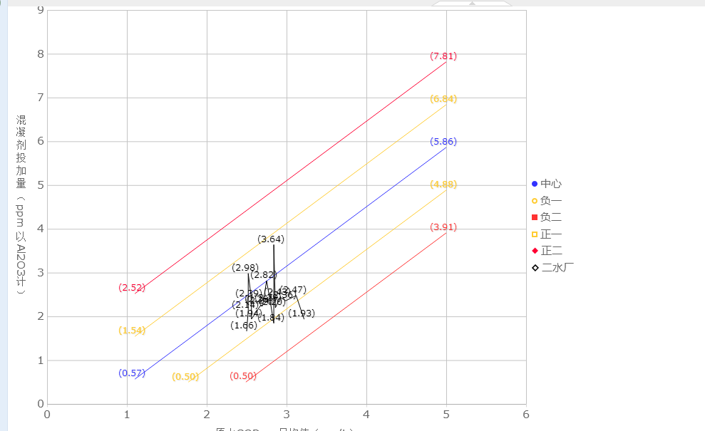

图表中的多个系列的图例,标签等,能不能实现其中一个系列显示图例和标签,其他不显示,只有图

直接全部去掉,然后在旁边单元格自定义,写死
(4)
jszfgy(提问者)
好像可以啊 还有一个问题,那些个散点,为什么被按照从小到大排列了?而不是按我给我的顺序连接起来

JackWang
回复 jszfgy(提问者)
没太明白,是想和黑色线效果一样?
2019-04-01 13:48
jszfgy(提问者)
回复 JackWang
不是,就是那个黑色线,它把里面的那些数据点从小到大排列着连接起来了,我希望的是它按我原来的排列依次连起来,例如有一些点 2 5 3 4 ,我就按这个顺序用线连接起来,结果是它按着2 3 4 5这样连起来了
2019-04-01 14:13
JackWang
回复 jszfgy(提问者)
你数据纬度绑定的不对吧,方便的话导出个模板发上来看看

利用图表的条件属性,显示你想显示的系列给标签,本身图表不给标签即可。
