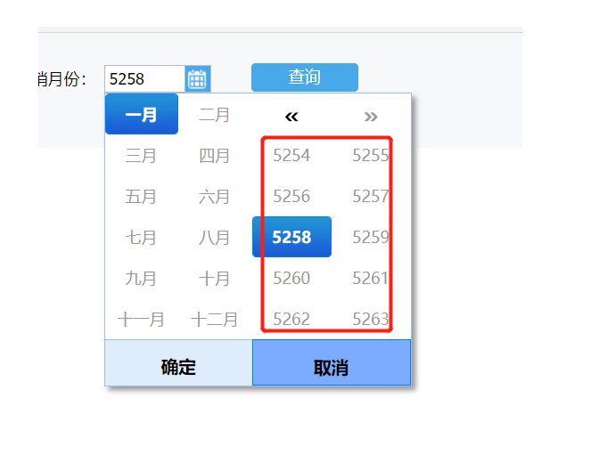

日期下来框选项出现5258年
日期设置的等于单元格,单元格是数据集取上个月最后一天
FineReport 18521421386 发布于 2021-3-5 18:31 (编辑于 2021-3-8 09:21)

你的意思是不是日期框出来的数据不是单元格所展示的数据?
  • 18521421386 18521421386(提问者) 对,日期框默认值应该是上个月最后一天,公式在数据集里写好了放在单元格里,日期默认等于这个单元格,大多数人都是正常显示的,但有一个人的日期显示的是上面图片内的5258年
    2021-03-08 09:25
  • 青鸟ekko 青鸟ekko 回复 18521421386(提问者) 我可以给你说下注意事项,参数框读取单元格里面的数据,有这么几种情况,有些是可以的,有些读的数据不对 1,单元格里面直接写死的数据(单元格里面写什么,预览就是什么),这种参数框是可以取到的 2,单元格里面用公式写的数据(包括可扩展的格子),这种情况,参数框也可以取到,你要设置显示值为其本身 下面这种情况,取值是有问题的 3,就是你上面这种情况,数据集里面写好的数据,将其拖到单元格,并且设置为可扩展的时候,取值就会有问题(取第一个) 只有一个数据的时候,好像是没有问题的,我之前也遇到这种问题,之后也再没仔细研究过,凭印象写的,你试试,哪里不对的改改 我建议,既然是\"\"上个月最后一天\"\",这种数据,直接用公式写到单元格里面就行了,不用这么麻烦了

  • 18521421386 18521421386(提问者) 公式在数据集内已经写好了放在单元格里,日期默认等于这个单元格,大多数人都是正常显示的,但有一个人的日期显示的是上面图片内的5258年
    2021-03-08 09:26
  • zsh331 zsh331 回复 18521421386(提问者) 有一个人,其他正常?另外默认值直接通过公式赋hi可。建议显示异常的人,采用的浏览器,用谷歌或火狐浏览器预览!
    2021-03-08 09:29
  • 18521421386 18521421386(提问者) 回复 zsh331 浏览器的问题也考虑过,但他用的就是谷歌浏览器
    2021-03-08 09:34
  • zsh331 zsh331 回复 18521421386(提问者) 赋值方式改用公式呢?
    2021-03-08 09:38
发布于2021-3-8 09:24(编辑于 2021-3-8 09:28)
大多数人正常,就一个人有问题,检查下设置,建议使用chrome浏览器试试
  • 18521421386 18521421386(提问者) 对,其他人都正常,我们也考虑过浏览器问题,但他用的就是谷歌浏览器
    2021-03-08 09:42
