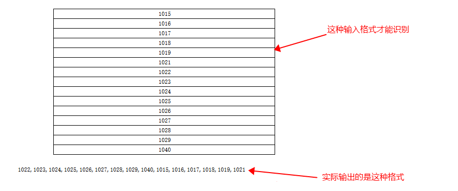

用SQL函数写了个全局参数,但引用之后查不出来数据。看了一下,似乎是输出的格式不对。请教怎么写才能被正常引用。
图片上的字写错了,应该是:这种输出格式才能被识别引用

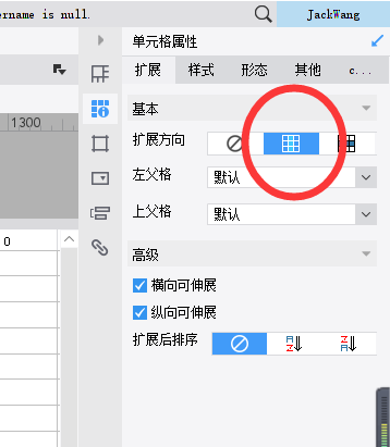

选纵向扩展

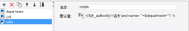

  • frzhangms frzhangms(提问者) 设计器的全局参数那里没有看到可以设置的地方。上图的结果是我为了验证,做到报表里的。 另外官方的SQL()说明里输出的结果跟我下面是一样的 http://help.finereport.com/doc-view-846.html

  • JackWang JackWang 回复 frzhangms(提问者) 这个是给单元格设置扩展方向,选中你输出的单元格
    2019-04-01 21:08
  • frzhangms frzhangms(提问者) 回复 JackWang 嗯,了解。谢谢! 但是这个参数是要直接在数据集里用的,没有做到表里。 不知道怎么才能实现调用。

  • JackWang JackWang 回复 frzhangms(提问者) 能看看sql么,感觉是不能用,查出来就是一行啊,顶多把逗号给去了
