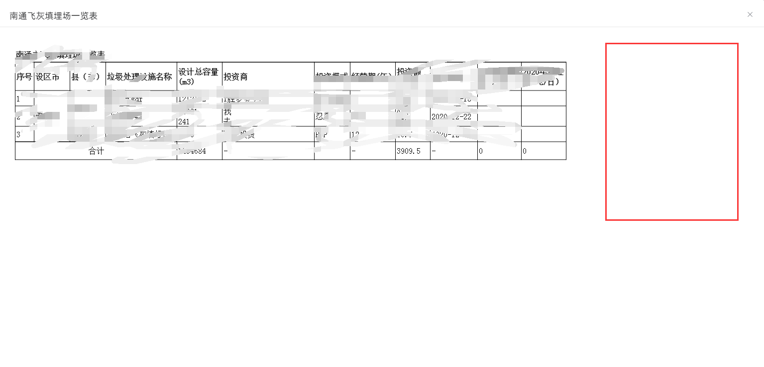

报表居中
FineReport Bobby18 发布于 2021-3-12 16:11 (编辑于 2021-3-12 16:12)
共6回答
Bobby18Lv3初级互助
发布于2021-3-15 09:11

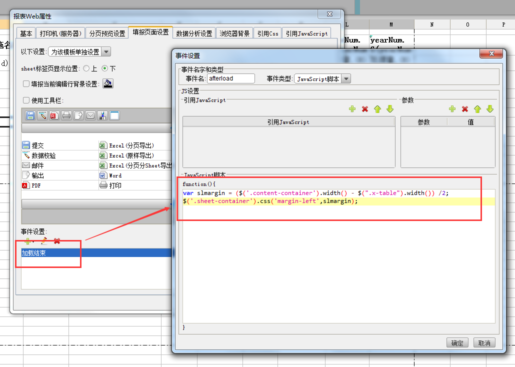

image.png设置居中没作用的,应该是帆软的bug,只能通过js去设置了

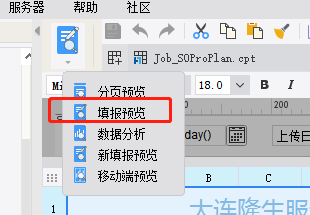

你用的什么预览方式?
预览的方式与设置的不对应
  • Bobby18 Bobby18(提问者) op=write是对应的
    2021-03-12 16:17
  • Iamxm Iamxm 回复 Bobby18(提问者) 那没问题啊,重启一下 或者重新复制到一个新报表上试试
    2021-03-12 16:22
张洪威Lv6高级互助
发布于2021-3-12 16:13
用的是对应填报预览吗。
    2021-03-12 16:17
  • 张洪威 张洪威 回复 Bobby18(提问者) 你这是挂在平台的还是单独预览的,如果单独预览不居中那就重启设计器,可能是假保存了。
    2021-03-12 16:19

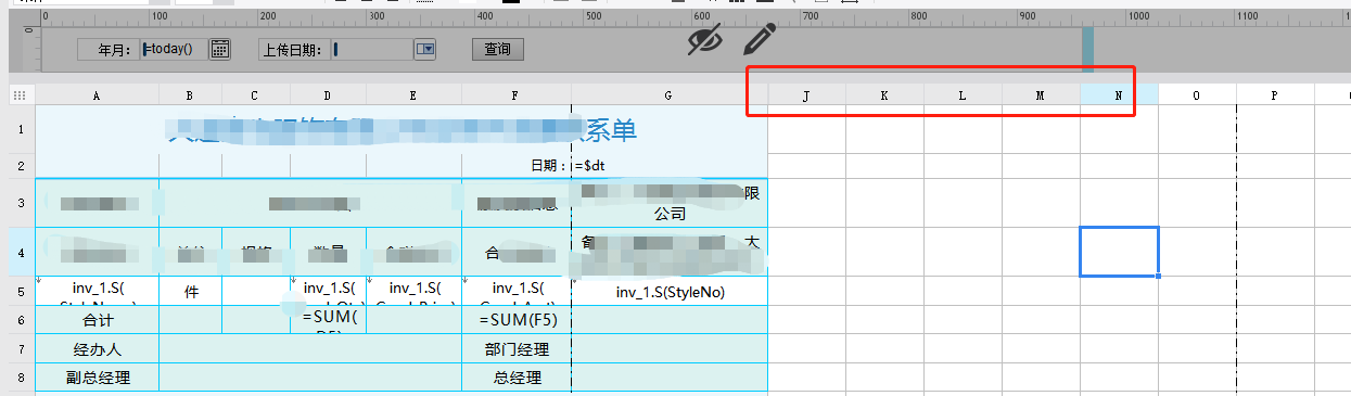

看是不是填报预览,看一下url最后是不是&op=write
上面没问题的话,看一下模版右侧是不是有空白数据没注意到
就像下面截图,列名是灰色的就是,如果没有内容就整列删除一下
    2021-03-12 16:17
  • 烟尘 烟尘 回复 Bobby18(提问者) 那就没问题,正常设置之后就是居中的,除非你模版中内容的右侧有大量空白数据
    2021-03-12 16:20
  • 烟尘 烟尘 回复 Bobby18(提问者) 列名是灰色的然后单元格空白,这样的可以整列删除一下试试
    2021-03-12 16:22
  • 烟尘 烟尘 回复 Bobby18(提问者) 最好重启一下设计器,假保存也是有可能的,重启之后重新打开模版看看设置的对不对
