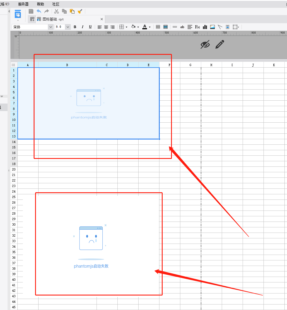

FR远程目录进行设计时,图表为啥是显示启动失败。但是预览又是正常的
我是装的LINUX服务器版,我在本地远程目到服务器上设计 的。按照官方的教程,找不到JDK环境 配置的地方啊。如何按照这个教程来配置呢。另外LINUX服务器版没有内置PHANTOMJS吗
https://help.fanruan.com/finereport/doc-view-1621.html
我手动安装了CENTOS的PHANTOMS,用这个phantomjs --version 可以看到版本号
但是那个JDK的环境变量不知道在哪里加,是不是LINUX服务器版没有JDK啊

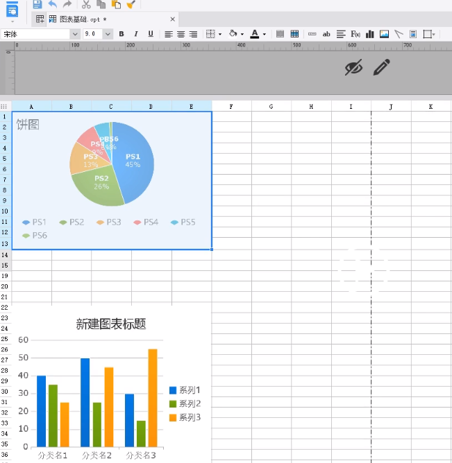

但是用本地的图表显示又是正常的

在添加图表时,出现请配置phantomjs服务器,或者在预览添加了图表的模板时,出现未找到依赖的服务文件plugin.phantomjs,
原因:没有找到对应的phantomjs运行程序解决方案:
1.删除已经安装的新特性图表插件,重新下载安装插件,安装后系统会自动进行配置。
2.按照提示要求进行重新配置,参考 PhantomJS 配置指南-https://help.fanruan.com/finereport/doc-view-1621.html
  • wk9811 wk9811(提问者) 你好,我是LINUX服务器版。按照这个方法,找不到配置文件啊。不知道JDK 环境在哪里。 2.2.2 CentOS 系统 1)下载安装包并解压 下载 phantomjs 的 Linux 安装包到/phantomjs文件夹下 tar -xjvf phantomjs-2.1.1-linux-x86_64.tar.bz2解压文件 2)安装依赖环境,过程选项都直接 y yum install fontconfig freetype2 3)配置环境变量 已配置 JDK 环境变量前提下,export PATH 这条后面加上: :/phantomjs/phantomjs-2.1.1-linux-x86_64/bin 变成 export PATH=$JAVA_HOME/bin:$PATH:/phantomjs/phantomjs-2.1.1-linux-x86_64/bin 没有的话就如下: export PATH=$PATH:/phantomjs/phantomjs-2.1.1-linux-x86_64/bin source /etc/profile使改动生效 4)查看结果 输入 phantomjs --version,显示版本号,说明 phantomjs 安装成功。 5)修改 db.script 文件 用编辑器打开%FR_HOME%\\webapps\\webroot\\WEB-INF\\embed\\finedb\\目录下的 db.script 配置文件。 找到 PhantomConf.exe 节点配置,修改节点的值为default
