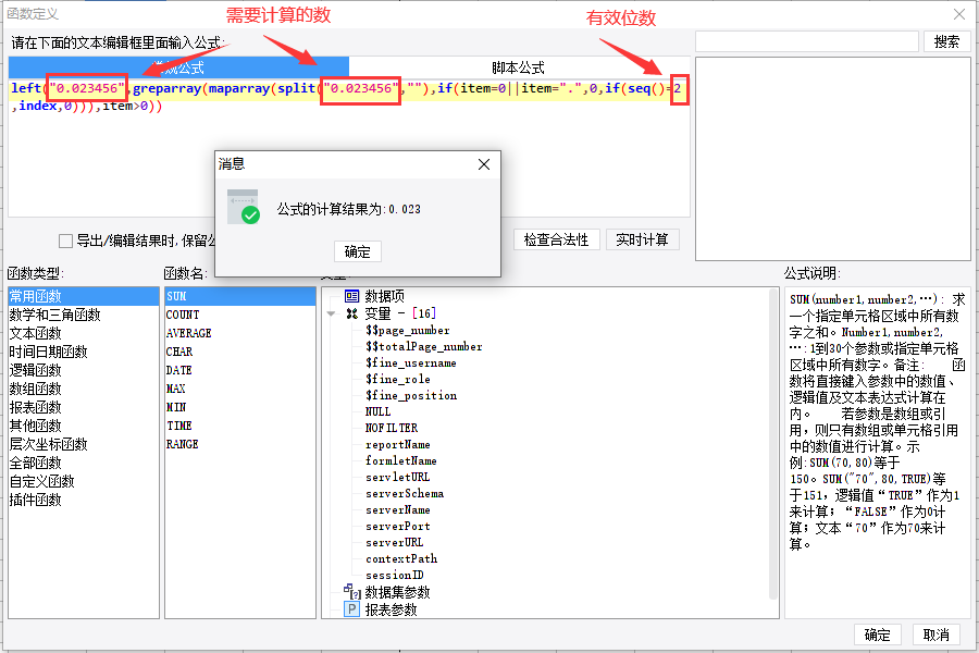

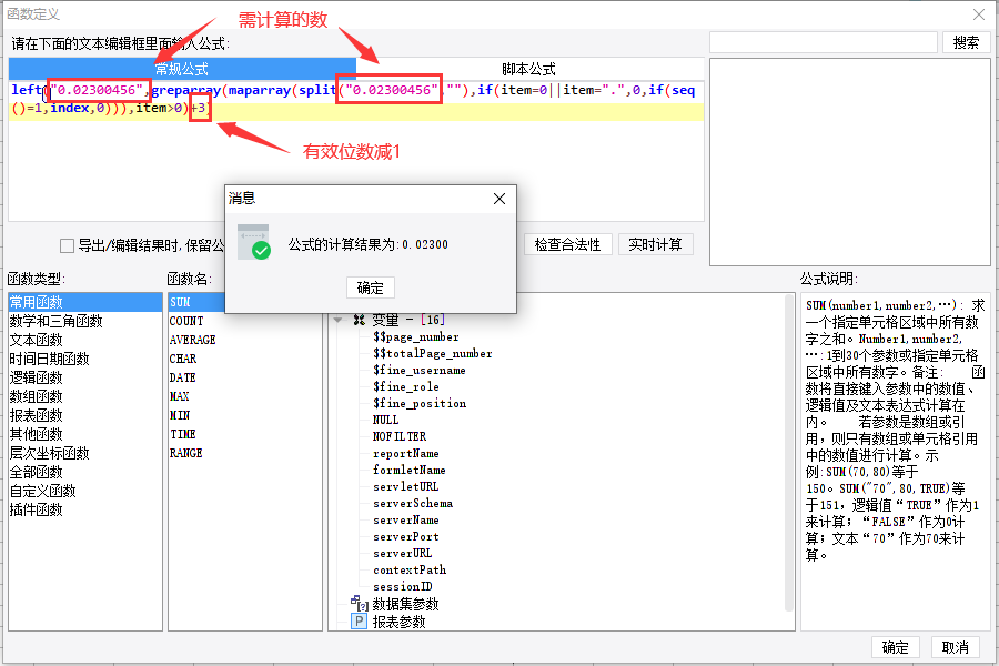

发布于2021-3-17 09:35(编辑于 2021-3-17 10:14)
left("0.023456",greparray(maparray(split("0.023456",""),if(item=0||item=".",0,if(seq()=2,index,0))),item>0))
left("0.02300456",greparray(maparray(split("0.02300456",""),if(item=0||item=".",0,if(seq()=1,index,0))),item>0)+3)

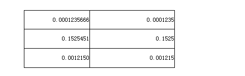

krystal033Lv7高级互助
发布于2021-3-17 09:12
WorkBook52.cpt
image.png是这样的效果么 附件上传了
  • jack丶杨某人 jack丶杨某人(提问者) 效果是这样的,有个问题我请教一下 C1这个公式是什么意思啊
    2021-03-17 10:07
  • krystal033 krystal033 回复 jack丶杨某人(提问者) 就是123456789去这个数字里面找到对应的位置 然后取最小的一个出现这些123456789的位置 就从那一位开始取4位
    2021-03-17 10:11
