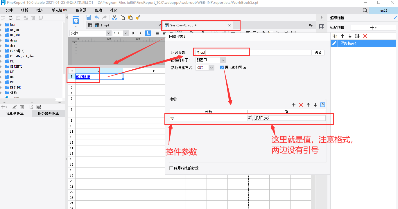

我这里用两个cpt通过超链接来传参
1、超链接配置如下:注意传参值的格式  两边没有单引号。我这里值写死,你也可以通过公式来传,值的格式对就可以了

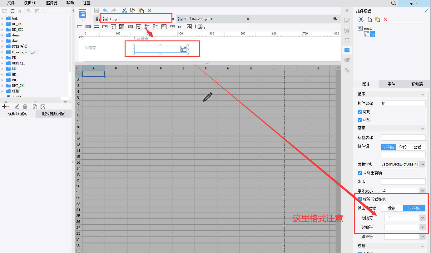

2、然后第二个cpt,接收参数的值,配置如下,主要控件的配置,要选字符串 ,分隔符为 ','

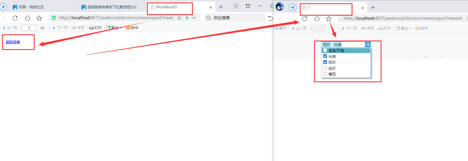

3、之后超链接跳转过去的结果如下

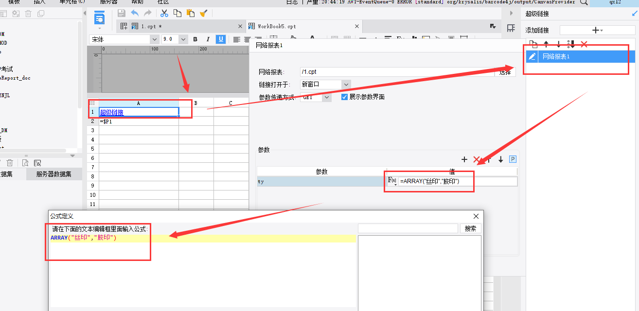

4、也可以用其他方式传参,主要参数值格式注意应该都可以,注意格式 ARRAY("丝印","胶印")  如下:

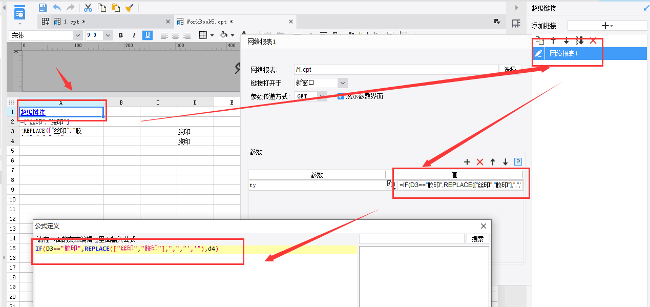

  • qxl2 qxl2 回复 dugangwywt(提问者) 我的理解是这样的,不管你用公式或者数组,还是其他方式传参,只要你保证传过去的值是 A\',\'B\',\'C\',\'D 就可以识别出来了。问题就在中间这个分隔符的转换。 1、我用你的公式测试了下,我这里使用replace函数去把分隔符转换了,其他不需要的字符串都可以转换成空就可以了。你看下我第一个答复里面的截图,我添加了一张
