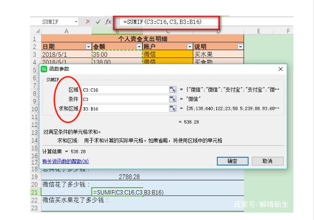

问题3:sum(B2[!0]{C2="数学"}),这个怎么理解。以下是excel中的sumif函数解释。
以下三个要素“区域”、“条件”、“求和区域”,在sum(B2[!0]{C2="数学"})中这么对应的。

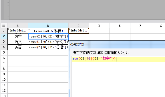

SUM(A3[!0]{条件})
孤陌Lv6资深互助
发布于2019-4-4 09:15(编辑于 2019-4-4 10:37)
按照你这个公式需求
用sum公式就可以满足了啊
这个公式里B2 就是求和区域 FR里B2是自动扩展的 所以只需要写B2单元格就好了 如果你的求和区域是不扩展的 公式就可以写成
sum(B2:B16[!0]{C2:C16="数学"})
  • ghcfhc2003 ghcfhc2003(提问者) excle中的sumif(B:B,\"数学\",C:C),表示查找B列的值等于“数学”的C列值的和。 有三个要素“区域”、”““条件”、“求和区域”,你这个公式这么理解。

  • 孤陌 孤陌 回复 ghcfhc2003(提问者) 应该是这样理解 统计C2为数学的所有B2的和
