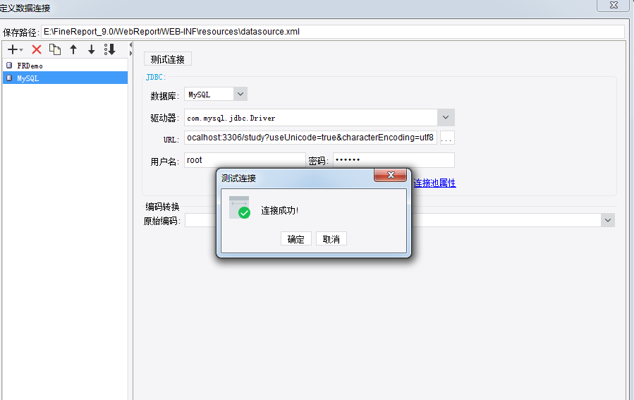

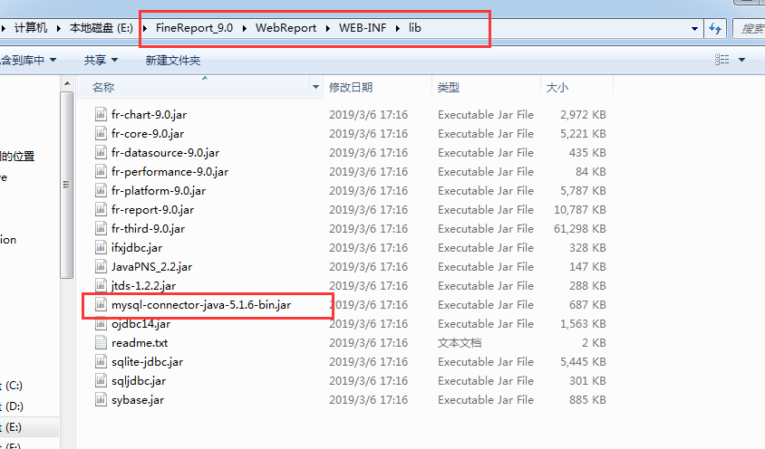

是不是jar包有问题
jdbc:mysql://localhost:3306/study?useUnicode=true&characterEncoding=utf8
我是这么写的
  • 18847124794 18847124794(提问者) 我刚下载了jar包,怎么替换进去呢,我没有web-inf文件
    2019-04-04 10:21
  • 半世 半世 回复 18847124794(提问者) 你为啥会没有这个文件夹
    2019-04-04 10:27
  • 18847124794 18847124794(提问者) 回复 半世 是不是帆软9.0不支持MYSQL8.0.15版本啊,我文件替换进去了,还是连接不上
    2019-04-04 10:31
  • 半世 半世 回复 18847124794(提问者) 我也是这个版本的mysql,可以连接,没毛病,你试试连接的地址写的有问题
    2019-04-04 10:40
  • 18847124794 18847124794(提问者) 回复 半世 已经好了,我下载的8.0.15驱动的jar包,然后替换进去,然后路径和驱动器用另一种方法写的,解决了,谢谢

http://bbs.fanruan.com/wenda/question/5109.html  参考我这个 试试
jdbc:mysql://localhost:3306/fr?serverTimezone=UTC
数据库后面的 ?号 还不能少。
按照1楼 星痕的步骤参考 高版本的时间差,
 在 jdbc.url 后面加入 serverTimezone=UTC ,用了CTT中国台湾时区避免产生8小时时差
jdbc.url = jdbc:mysql://localhost:3306/seckill?serverTimezone=UTC

我之前用帆软10连接不上MySQL8.0版本,后来把9.0的jar包复制到10.0里面,10.0才可以连接
