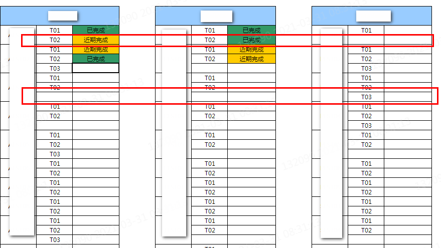

并排多个列表,出现空白行的问题
并排多个列表,出现空白行的问题
如上图所示,在设计器内绘制表格。因每一组表格的内容长度不同,导致表格出现额外空白行的情况,如下两图所示
请问,如何将多余的空白行清除呢

没毛病啊
你设置了双向扩展了吧
就是这样

嗯嗯,希望的是不要出现这些空白行。取消了双向扩展,也依然存在这些空白行

横向的数据只筛选出来一个试试,就没有空白行了

要想没有这个空白行,只能考虑聚合报表 不过那样报表的长度会不一样,空白行没了,报表就变短了

实在不好意思,没有理解您的意思。具体是如何操作呢

聚合报表可以解决这个问题,就是没有填报功能了。我把填报的内容单独做个链接吧,谢谢啦
