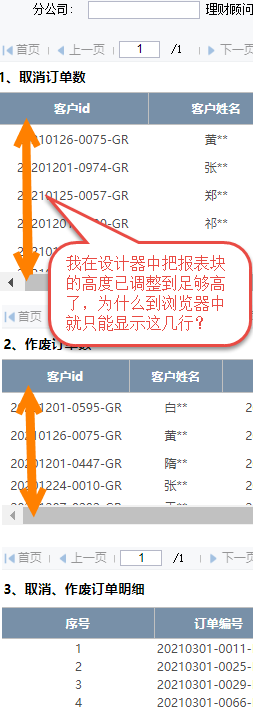

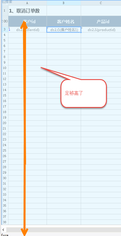

求助大家:在设计器中把决策报表中的报表块的高度已调整到足够高了,为什么到浏览器中就只能显示这几行?
我在设计器中把报表块的高度已调整到足够高了,为什么到浏览器中就只能显示这几行?
浏览器:
form的宽高:
FineReport alu 发布于 2021-3-31 09:47 (编辑于 2021-3-31 11:11)

发布于2021-3-31 09:52
这个是按照比例来显示的,你这个报表块在你设计器里面占长宽高的比例然后算映射到你自己的电脑上面,具体大小具体在进行调整,一般来说设计器最大的分辨率就是终端的分辨率
  • alu alu(提问者) 有道理,多谢!感觉如果form大小不宜设置过大,否则容易出现显示问题。
    2021-03-31 11:12
  • 4488 4488 回复 alu(提问者) 嗯嗯,一般来说决策报表大小是终端的一半,比如你电脑是1920*1080,决策报表一般的960*540
    2021-03-31 11:17

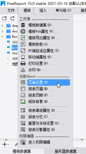

yalinLv7中级互助
发布于2021-3-31 09:52(编辑于 2021-3-31 09:55)
如下图所示,在页面设置里面调整报表大小。
如下图所示,报表块在组件里面调整大小。
  • alu alu(提问者) 都已设置,不行啊,还是谢谢您的回答!

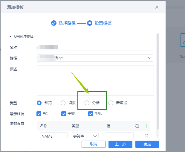

Z4u3z1Lv6专家互助
发布于2021-3-31 09:54(编辑于 2021-3-31 11:17)
image.png将分页预览改成数据分析
决策
  • alu alu(提问者) 我使用的是决策报表块
    2021-03-31 11:14

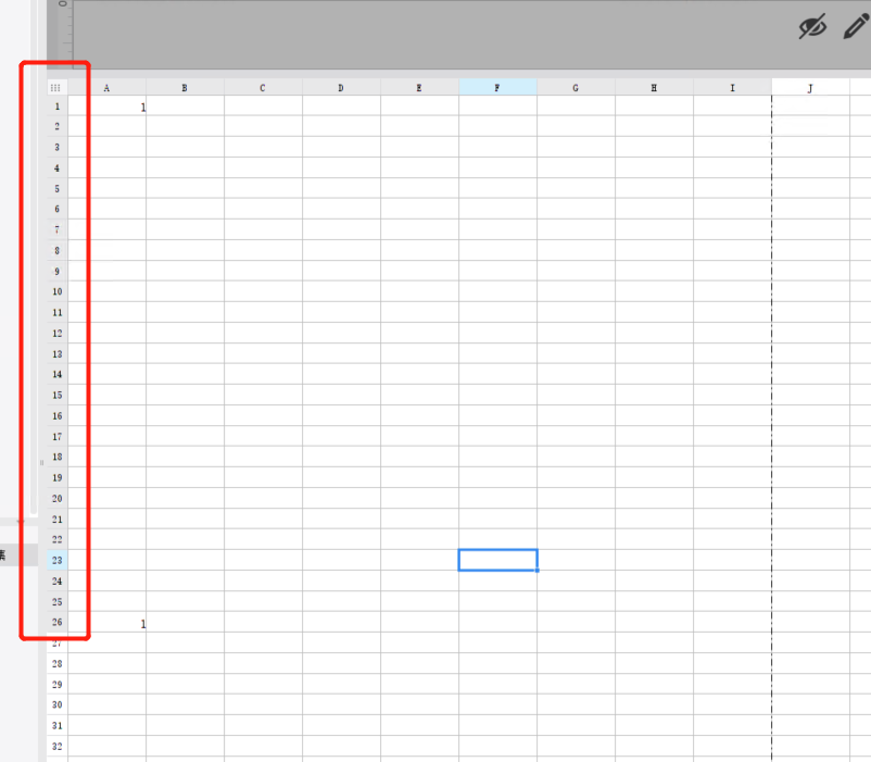

liboyu420949524Lv5中级互助
发布于2021-3-31 09:54
跟那个没关系,整体的高度你要把单元格变灰才行
