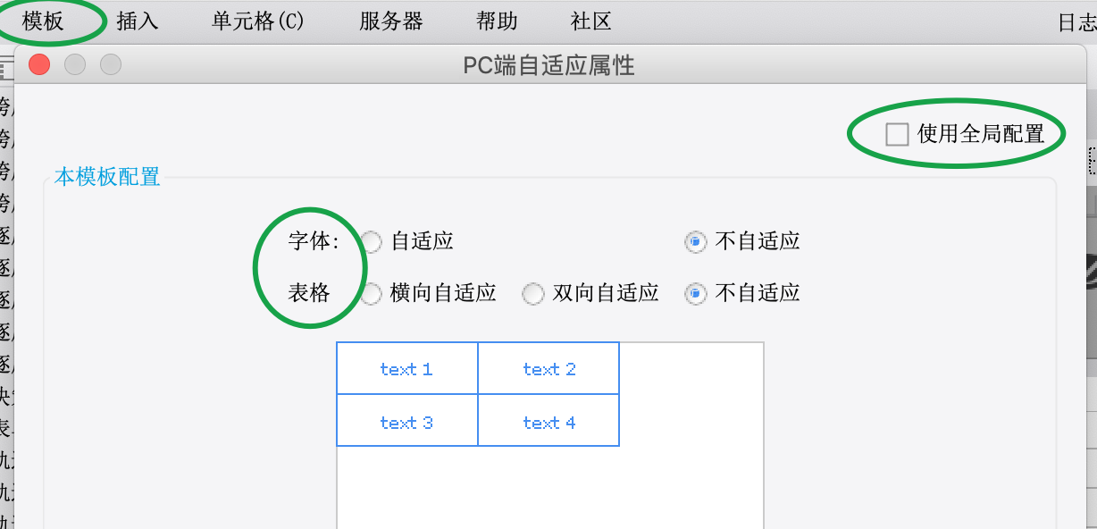

本地设置了分页居中,放到服务器上,却没有居中,请问要怎么设置?
求助,设置了PC端自适应,也设置了页面设置水平居中, 也设置了服务器配置,报表显示位置居中展示, 但是把本地报表,放到服务器的决策系统里,就没有效果了,请问该在哪里设置?

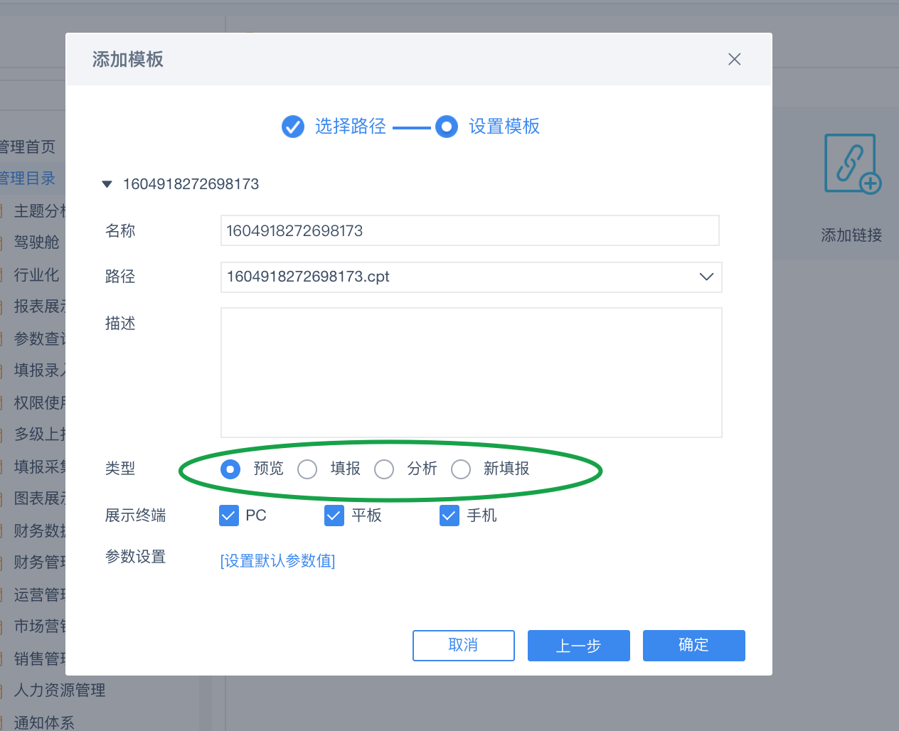

打扰了,非常感谢,  原来问题出在, 我替换了旧的文件,没有重新配置菜单导致的

保持本地与服务器的「预览打开方式&自适应属性」一致性!
「内置自适应属性&预览方式」一致,只能说这么多了!

  • zsh331 zsh331 回复 用户N5902226(提问者) 自适应属性-https://help.fanruan.com/finereport/doc-view-788.html,给模板单独配置自适应属性!
    2021-03-31 15:32
  • 用户N5902226 用户N5902226(提问者) 回复 zsh331 我设置了, 本地可以,但是放到决策系统里没有生效
    2021-03-31 15:41
  • zsh331 zsh331 回复 用户N5902226(提问者) = =#预览方式一致吗?
    2021-03-31 15:42
