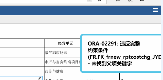

finereport8.0   关于填报失败,自定义报错内容的问题
如图所示,如果在填报模板没有做校验操作,但是数据库中做了约束条件,填报失败,会从数据库返回异常,这个异常信息对用户不友好,请问如何自定义这个异常信息呢?注意这个不是校验异常,不能通过校验后事件获取校验回调信息,在这种情况下,fr_verifyinfo.success值应该是true。看过了帮助文档没找到有这方面的介绍,请大神指点!

这个是点提交之后返回的失败信息,应该用 fr_submitinfo.success 来判断
用 fr_submitinfo.failinfo 来获取失败后返回的信息
可以参考
JS实现提交事件填报失败后返回错误信息-https://help.fanruan.com/finereport/doc-view-3552.html

  • axing axing 回复 txmsuper(提问者) ...这个要设置在填报后事件
    2021-04-06 10:10
  • txmsuper txmsuper(提问者) 回复 axing 哦哦 我只测试了填报失败事件 我再试一下 非常感谢
    2021-04-06 13:19
  • txmsuper txmsuper(提问者) 回复 axing 测试是可以的 非常感谢!
    2021-04-07 16:25
