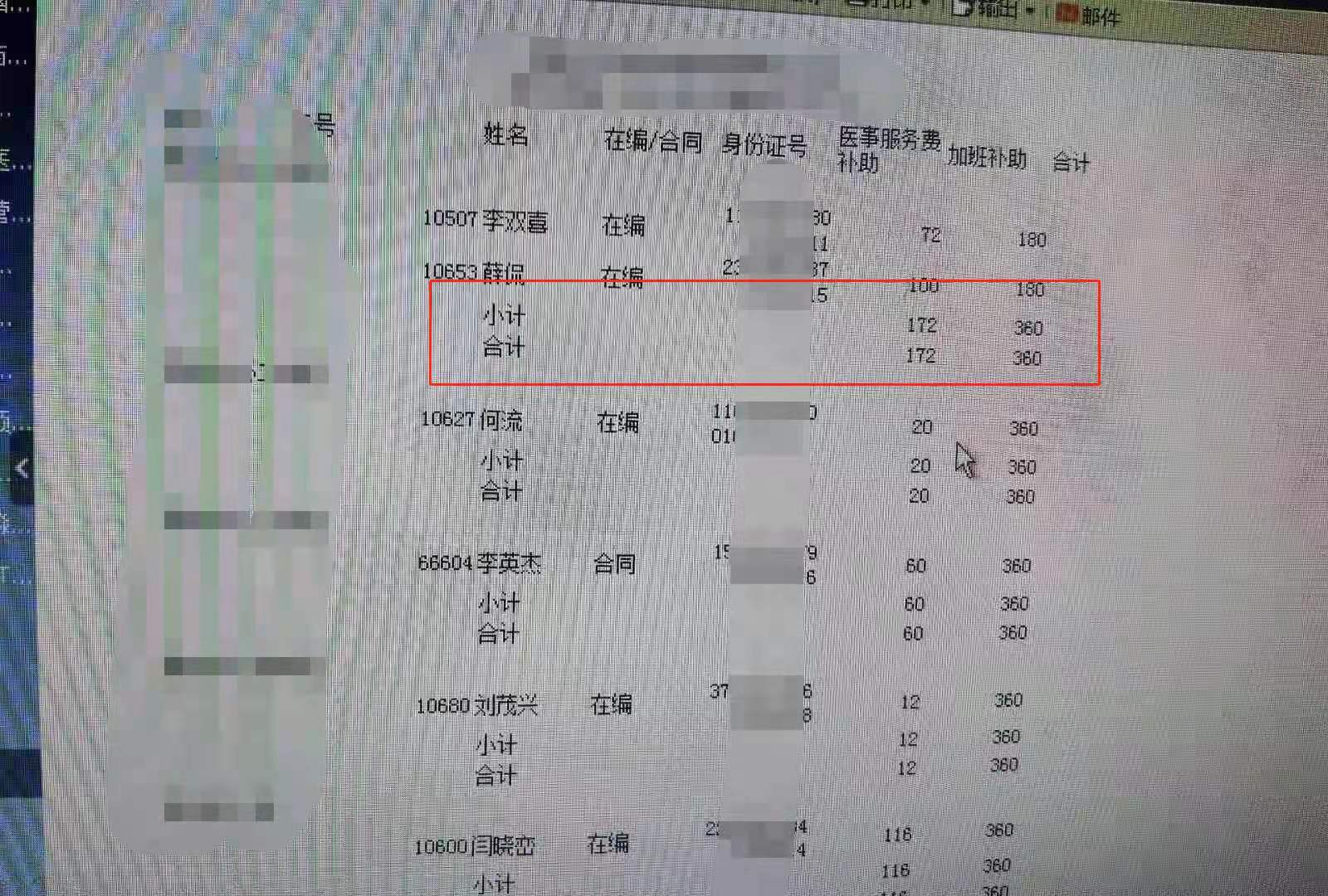

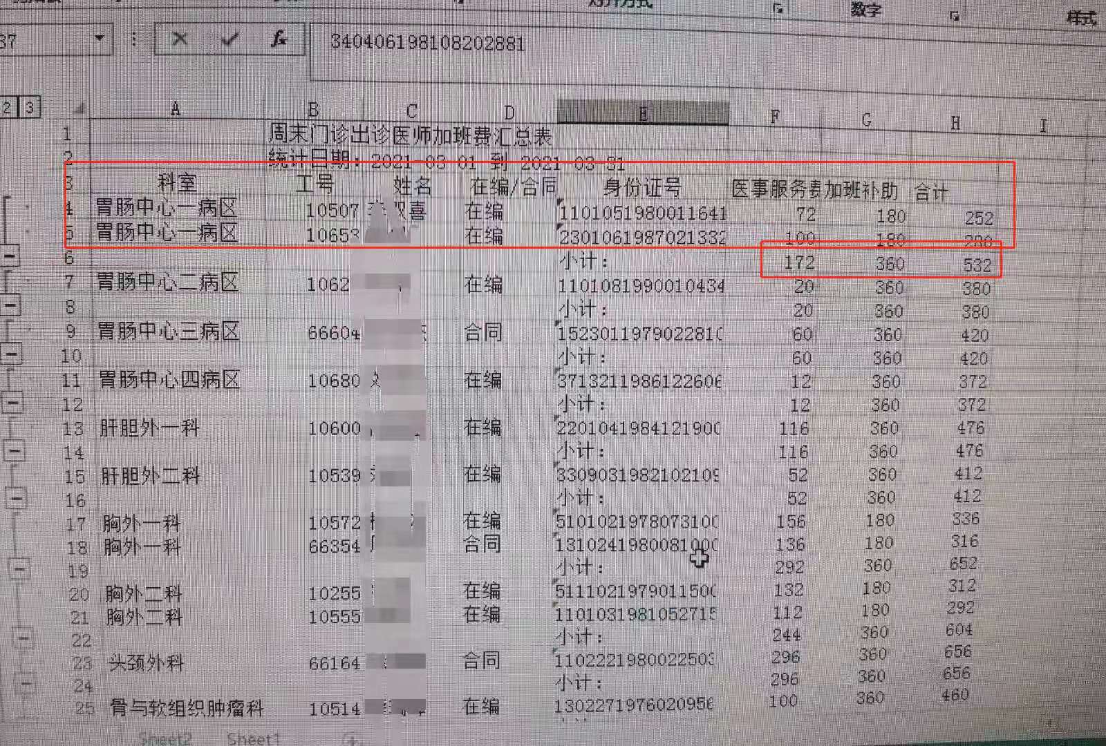

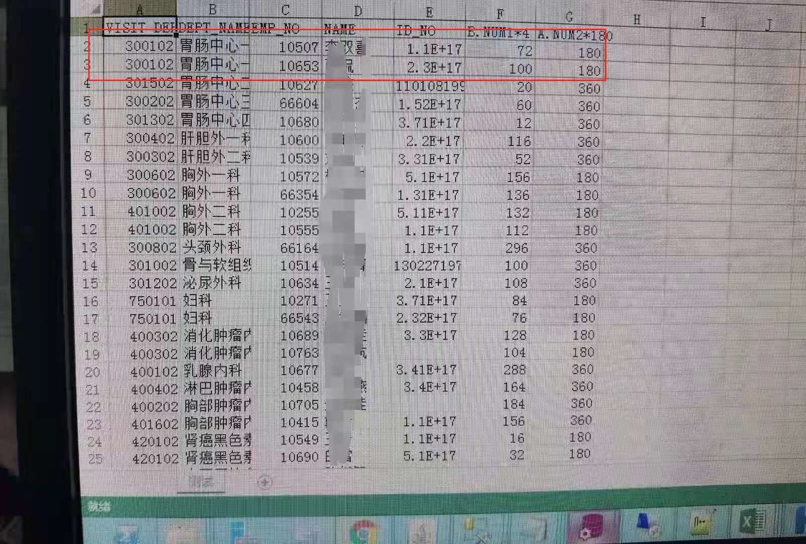

现在想把查询出来的结果,按照科室分类先小计一下,然后再总和应该怎么设置?如下图所示求解答
一个是处理前的样式,一个是需要做成的样式
FineReport lww19959 发布于 2021-4-7 18:53 (编辑于 2021-4-8 09:14)

  • lww19959 lww19959(提问者) 我的合计怎么变成了对每一个分组小计的合计,没有对全部进行合计呢?
    2021-04-08 09:09
  • lww19959 lww19959(提问者) 你好,能帮忙看一下吗?我上面上传了图片
    2021-04-08 09:14
  • zsh331 zsh331 回复 lww19959(提问者) 总合计行,父格为 无
    2021-04-08 09:33
