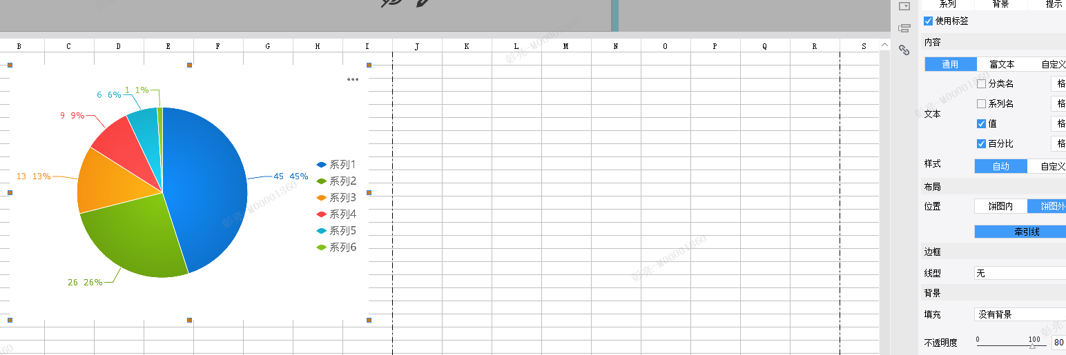

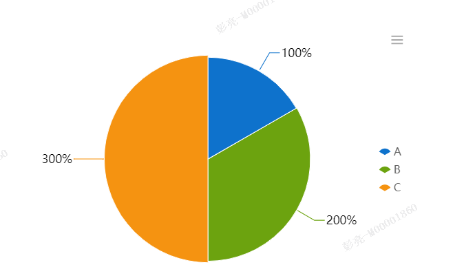

饼图自动设置百分比而且都是在我的值上加了百分之百

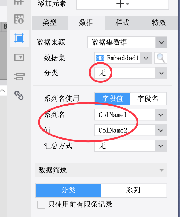

这个问题很明显是图表数据源绑定的格式不合理,参考截图绑定即可!
分类选择:「无」,「系列名&值」放置对应字段,和jar没有关系!

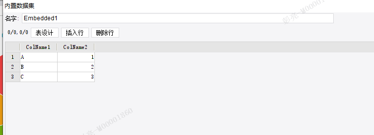

  • 天师 天师(提问者) 我打开的是第一张图的样子
    2021-04-10 13:41
  • zsh331 zsh331 回复 天师(提问者) = =打开文件,对比标签配置!
    2021-04-10 13:56
  • 天师 天师(提问者) 回复 zsh331 一摸一样的配置
    2021-04-10 14:05
  • 天师 天师(提问者) 之前8.0是可以的10.0 就不可以了
    2021-04-10 14:06

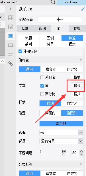

看下是不是这边格式设置了
  • 天师 天师(提问者) 值的格式是常规;百分比的格式是百分比
    2021-04-10 11:04
  • snrtuemc snrtuemc 回复 天师(提问者) 值那边的格式,点进去看下,是不是常规,如果值那边格式是常规,但是还是显示百分比的话,需要升级jar包版本,好像记得有个版本有这个问题
    2021-04-10 11:07
  • 天师 天师(提问者) 而且是自动默认加上百分之百的,我把之和百分比的勾选去掉还是会加上百分之百;除非我把使用标签去掉才没有(勾上是默认的) 我的版本是10 之前使用8的时候是没有问题的 不知道是10加了新内容设置(感觉不可能)还是10版本有BUG
    2021-04-10 11:08

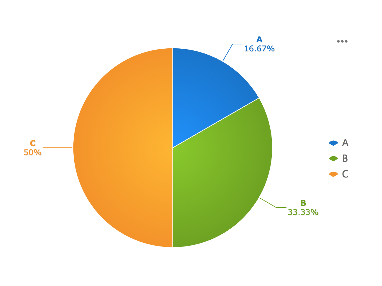

  • snrtuemc snrtuemc 回复 天师(提问者) 升级下jar包把,我这边10版本,没这个问题,也不是最新jar包,版本号10.0.13(Build#persist-2021.01.25.11.03.31.957)
