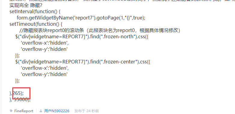

决策报表,刷新局部后出现滚动条,请问该如何完全隐藏?
决策报表局部是滚动报表块,初始化隐藏了滚动条,但是刷新后又出现了,刷新报表块后,我又配置了一次隐藏滚动条,但是还是能短暂的看到, 我调整了setTimeout的时间了,但是偶尔还是能看到滚动条闪现,请问该如何实现完全 隐藏?
setInterval(function() {
     form.getWidgetByName('report7').gotoPage(1,"{}",true);
setTimeout(function() {
       //隐藏报表块report0的滚动条(此报表块名为report0,根据具体情况修改)
    $("div[widgetname=REPORT7]").find(".frozen-north").css({
        'overflow-x':'hidden',
        'overflow-y':'hidden'
    $("div[widgetname=REPORT7]").find(".frozen-center").css({
},265);
}, 55000);

这个没有办法吗,你把265
改成50试试,其实还是会有一闪而过的现象的
  • 用户N5902226 用户N5902226(提问者) 试过了,太小的话 报表还没初始化, 直接不隐藏了, 265基本已经是极限了
