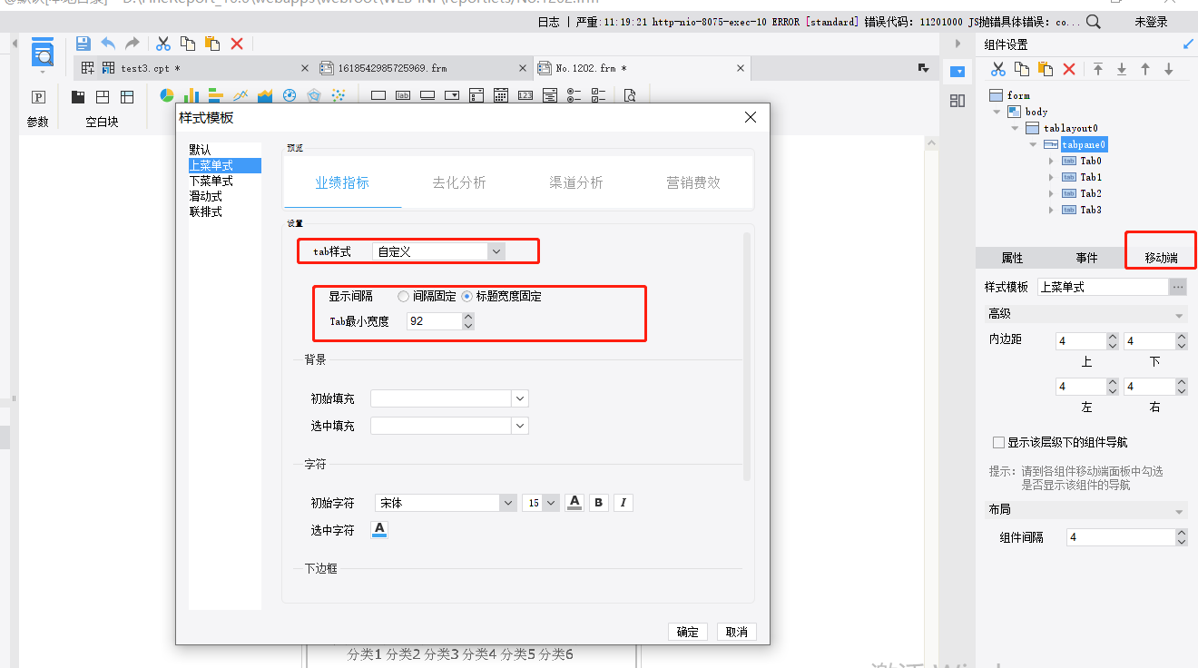

我以为组件间隔是可以控制组件之间的标题的距离,发现并不是,那请问组件间隔的作用是什么?还有怎么调整日月年这三者之间的间距呢

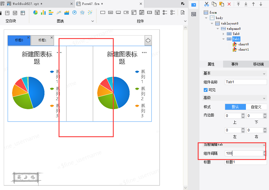

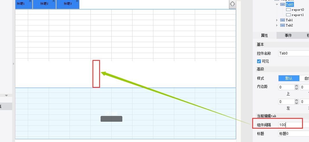

它是指TAB中各report之间的间隔

搜嘎,组件间隔的意思是酱紫的啊,谢谢

只tab页内组件的间隔

搜嘎,组件间隔的意思是酱紫的啊,谢谢

这里看下
(3)
猫头鹰的头(提问者)
我试一下你给的方案,好像并不是这个哎
2021-04-16 11:30
RF
回复 猫头鹰的头(提问者)
不是要调整标题的间距么
2021-04-16 11:32
猫头鹰的头(提问者)
回复 RF
是的,但是我把tab最小宽度设置到1000,也没有变化。
