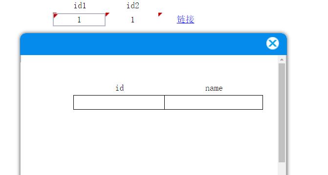

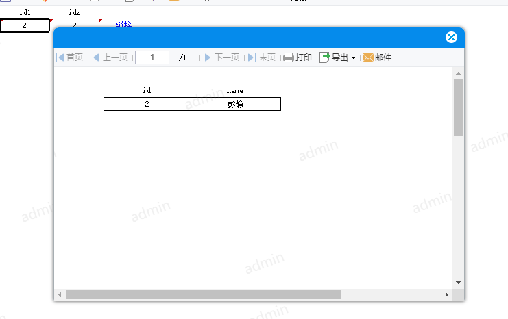

超级链接无法传递参数,请帮忙检查一下问题在哪里?
我制作了两个表,第一个填报,第二个显示,
第一个填报表中填写id1,点击链接,链接到第二个表,显示出对应id的信息来,
现在问题是无法正确传递参数,链接显示不出信息来。
如图和附件

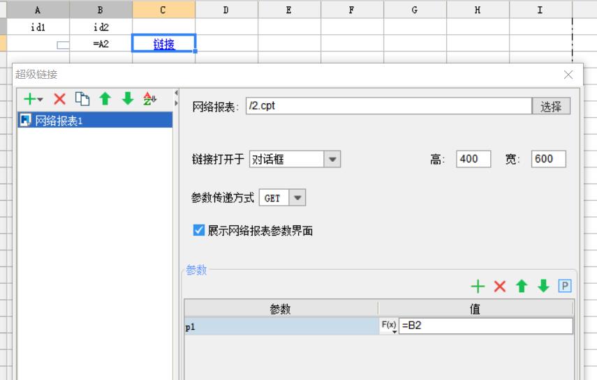

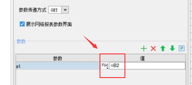

干嘛B2,直接A2就可以取到了
  • HBK HBK(提问者) 只是举了一个例子,实际上数据还是需要这么传递到B2的
    2021-05-08 14:15
  • HBK HBK(提问者) A2可以显示出来,为啥B2实现不了呢?
    2021-05-08 14:20
  • snrtuemc snrtuemc 回复 HBK(提问者) 计算后取值会有问题,所以建议直接取原值,或者计算公式放在取值那边
    2021-05-08 20:04
  • HBK HBK(提问者) 回复 snrtuemc 直接取原值我知道了,就是公式直接等于A2,“计算公式放在取值那边”是什么意思
    2021-05-10 08:42
  • snrtuemc snrtuemc 回复 HBK(提问者) 就是我回答那边,你原来直接=B2,你直接写你B2单元格写的公式就可以
    2021-05-10 08:52
Kevin-sLv7中级互助
发布于2021-5-8 14:01
填报应该是显示值,所以传过去的是空的,可以填报入库后把字段拉出来在页面呈现后,再传参
  • HBK HBK(提问者) 显示没有问题啊,id是1,但是还是没传过去
    2021-05-08 14:18
  • Kevin-s Kevin-s 回复 HBK(提问者) 意思就是点击超链接的时候,这种方法,B2上虽然显示了值,但是实际是没有值的
    2021-05-08 14:21
  • HBK HBK(提问者) 回复 Kevin-s \"B2上虽然显示了值,但是实际是没有值的\",可以有办法让他实际有值么
    2021-05-10 08:40
