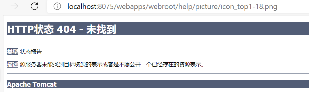

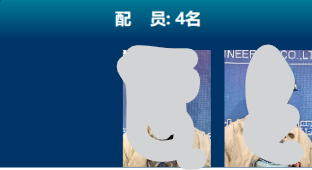

当有多张图片时,图片左右滚动,就想图片那样,请问该怎么解决呢?试过了帆软文档里边的JS旋转木马的效果,换了照片的路径显示不出来,图片是以网页的形式显示的,但是我这里显示404,所有还有没有别的方法?谢谢0f02d1fd0a35906f4ec83c26764b4a7.png

用的HTML滚动消息+单元格显示图片的方法

  • 用户M4597631 用户M4597631(提问者) 但是我的图片在网页上直接显示不出来 完善了问题,您可以看下
    2021-05-12 09:10
  • Scyalcire Scyalcire 回复 用户M4597631(提问者) 你如果是下载下来的图片,是用toimage函数
    2021-05-12 10:56

发布于2021-5-12 09:13
图片放的位置问题
  • 用户M4597631 用户M4597631(提问者) 没问题呀,就放在了FineReport_10.0\\webapps\\webroot\\help\\picture下,放这里不对吗?
    2021-05-12 09:21
  • 熊猫头 熊猫头 回复 用户M4597631(提问者) 他说没找到你的图片,你再试试
    2021-05-12 09:24
  • 用户M4597631 用户M4597631(提问者) 回复 熊猫头 自己解决了 用的HTML滚动消息+单元格显示图片的方法
