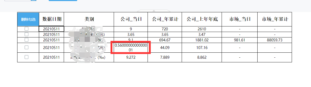

使用填报时,小数位多出很多数字

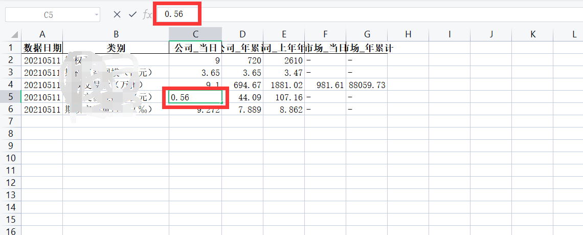

第一张为上传的数据,第二张是原始数据,为什么小数位会变多

具体的原因还是没有找到,将Excel另存一份再导入就ok了,很是奇葩

看上传的excel数据中是只更改了格式,还是本身就是2位小数,
  • zhj176 zhj176(提问者) 本身就是两位,但是上传之后变为多位了

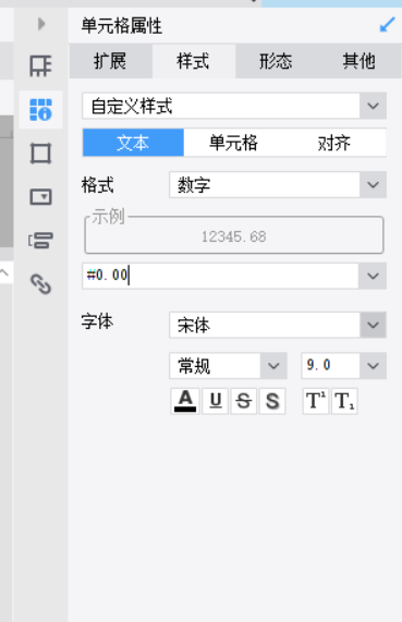

单元格设置
  • zhj176 zhj176(提问者) 不能设置为两位,后面数据可能有三位,现在问题是,为什么两位的数据会变为多位
    2021-05-12 13:45
  • peng_ch peng_ch 回复 zhj176(提问者) 表格中只是设置2位,但实际上好多位的,你可以表格双击单元格看下就知道了。
    2021-05-12 13:52
  • zhj176 zhj176(提问者) 回复 peng_ch 双击单元格,上方也是显示两位,手动输入两位数,也是一样
    2021-05-12 13:57
  • zhj176 zhj176(提问者) 回复 peng_ch 我重新上传了图片,可以看一下哈,很诡异
    2021-05-12 13:59

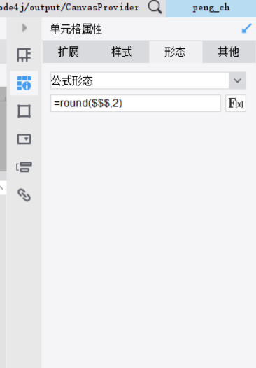

  • peng_ch peng_ch 回复 zhj176(提问者) 把单元格形态改下
    2021-05-12 14:01

将Excel里边的数字格式改成2位小数后再导入
  • zhj176 zhj176(提问者) 原本数据就是两位的,请看第一个截图
    2021-05-12 13:45
  • 杰杰1108 杰杰1108 回复 zhj176(提问者) Excel复制出来,粘贴为文本,导入看下
    2021-05-12 13:57
  • zhj176 zhj176(提问者) 回复 杰杰1108 原始数据没有问题,新上传了一张图,可以看看哈
    2021-05-12 14:00
  • zhj176 zhj176(提问者) 回复 杰杰1108 复制出来也只有两位小数
    2021-05-12 14:16

EXCEL中将单元格切下格式看下
  • zhj176 zhj176(提问者) 格式是正常的,可以看下上面的图哈
    2021-05-12 14:16
