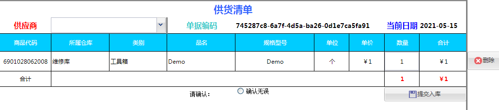

如下图,我下拉选择完供应商,然后再输入好数量点击下方的确认后 有时候能提交有时候无法提交,不知道啥原因,提交入库按钮是设置的更新提交

通过查看日志,发现是提交条件中设置了条件不对,删除条件后正常

更新提交的话看下你在报表填报属性设置的主键是什么
