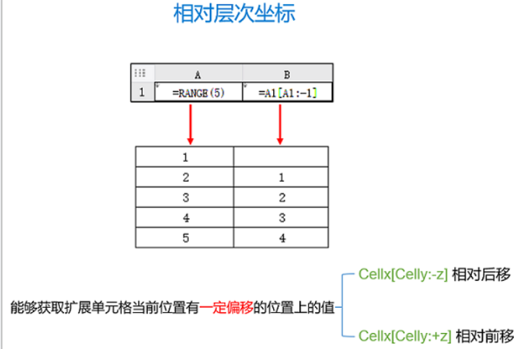

请问这个预算公式要怎么写
xxdll.cpt
如图,目标结果是F列,通过C列得到,第7行是对应的公式,想得到C列往上-1的位置的数字
请问公式应该怎么写呢

因为前面A列分组了,所以需要跨层计算
F1公式改成   if(&B1=1,C1[A1:-1,B1:!-1],C1[B1:-1])
  • Z4u3z1 Z4u3z1 请教一下 公式中的 &是什么意思?起什么作用?
    2021-05-21 11:03
  • AoLiQi AoLiQi(提问者) 感谢大佬
    2021-05-21 11:06
  • axing axing 回复 Z4u3z1 &B1表示当前分组中B1扩展出来的第一个
    2021-05-21 12:00

C1[C1:-1]
