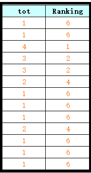

我想取前三名个别显示不同颜色表示,但前三名不一定只有三个,可能数量重复会有多个,我先用排名公式SORT()排名后,想说找1,2,3数值来条件过滤,但因为有重复数据排名就会乱掉,请问有什么方式可以解决呢?求大神image.png

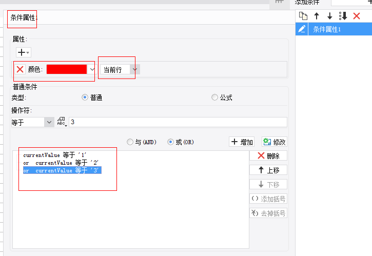

发布于2018-11-19 11:42
image.png添加条件属性不知道能不能满足你的要求
  • alice0022 alice0022(提问者) 但问题我找不出排名后的1,2,3数值,怎么添加条件属性,有1,有2,但3沒有,因為第二名有重複所以直接跳4了
    2018-11-19 11:51
  • 孤陌 孤陌 回复 alice0022(提问者) 那就不显示4 就好了啊? 难道你想把4也显示??
    2018-11-19 12:33
  • 轩辕丶尘 轩辕丶尘 回复 alice0022(提问者) 就这样1,2,3都设置上,现在没有3 ,就会只有 1,2 显示颜色,等到数据集更新了,有3 之后哦,就不用重新设置 了

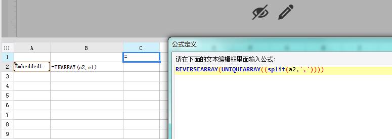

在雨中等雨停Lv4见习互助
发布于2018-11-19 14:11
先把你要排序的弄成数据排序下
排名就是取c1中元素的位置用 inarray()
